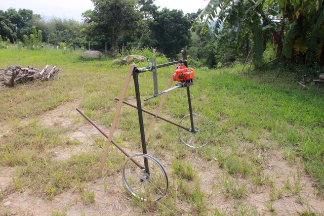

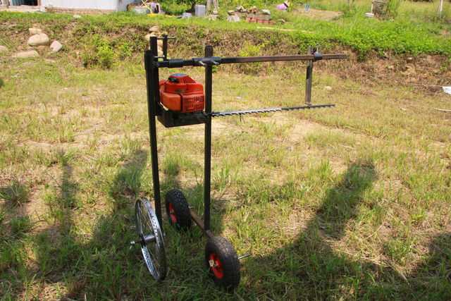

因為本人還沒購入正式的割草機,所以無從比較,單就使用這帶輪修籬機的心得提供個人看法:
重量輕(本機5公斤,離離扣扣的結構應該不超過10公斤)。
大輪容易在坑坑洞洞的場合行走(影片是在我朋友處,我的地目前很不平又多小石頭有需要)。
可調高度範圍很大(取決於立桿,我這目前最高可到85公分,請參考底下附圖)。
目前刃口還很利,從芒草到嫩草都很容易切除,但是用久了怕鈍化後就沒那麼好切(刀可換,一組3500)。
兩輪方式轉向非常靈活,我有做另一種三輪方式,刀刃可懸空,不過只適合直線前進(請參考底下附圖)。
以上提供各位笑笑就好,千萬別學我做蠢事!

其實從字面上來看本來就是兩種不同領域的用途,不過我看國外也有用籬笆剪割草的機器這裡強國貨也有,所以才會興起念頭自己弄個架子搞看看,其實往後我應該也會用這台權充割草機使用(平面,搭配揹負式修邊角),也許要用過一兩年再來提供比較中懇的使用心得,目前是不建議HOME友學我鐵齒..
您說的不全然對,我這台修籬機目前刀片鋒利,即使是軟的嫩草也容易剪斷,以後刃口鈍了就不敢說(您可以想像就像剪刀),但事實確實割的過程會有一些倒伏,需要拉回頭逆向再割一下,原因是被前面割斷堆疊的草壓倒,所以您會看到第一段影片中那位查某割的時候有來回的動作,不過整體來說,效率也許差一點但是尚稱輕便。
