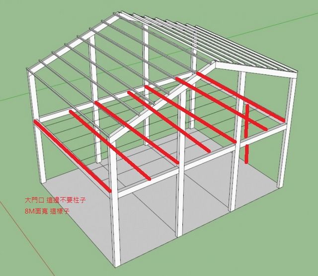

這個不是副總或鐵工廠說了算哦,
你要把你的需求、建築工法、材質等跟建築師或設計師說,
但真正決定鋼構結構的是結構技師哦!
像我也是預計蓋2樓鋼構斜屋頂,跨距跟你的一樣,
一樣8m間不想看到有柱子,
結構技師計算的結果,使用的是:
350x350的柱子,450x200的主樑。
以上僅供參考,因為我們用的工法不一定相同,所選的材料等等也不同!
鋼結構一切以結構技師為主哦!

accrod 發表於 2014-9-30 09:42
您的是 鋼構加上RC嗎?
我的是鋼構加上 空心磚!  一樓4面牆其他沒有隔間都是淨空 2F 可能會隔成 3-4間房 ...
我的不是RC,您既然已有找設計師,那還是交給結構技師去計算比較安全~  ^^"

我的做法是送結構技師計算結構
這筆費用並不貴
一萬有找
但我也在估價的過程中遇到營造吐槽
說結構技師都亂算
用很多料
根本浪費業主的錢
依營造的經驗
連續基礎不用綁在一起
樑柱不用這麼粗的型鋼
哇啦哇啦.......
我知道這樣是比較省錢沒錯
但是說好的耐震強度呢
打嘴砲很容易
房子蓋好反正不是他們要住

幸運草 發表於 2014-10-1 18:39
為何要自己貍苳l??
省錢??
住得安心??
我的設計圖如下 不過有雙層的 屋頂沒有 畫出來
紅色部分為 300*150H鋼  9支立柱 為 400*200

發表於 2014-10-2 18:24:59 |只看該作者.....載入全部圖片 用LINE傳送 . 分享到FB
房子蓋好了出了問題誰要負責?
蓋房子成本費用誰出錢?
結構師,設計師,建築師,營造商…以他們的立場,是要省錢還是要堅固?
四根柱子1萬元可以支撐100公斤的機率是80%,八根柱子2萬元支撐100公斤的機率是120%,你要用幾根柱子?
看了一些找建築師統包的房子,明明就是一樓、二樓,用的H鋼像是要蓋摩天大樓的,如果要堅固,我想這是最堅固的。

我的經驗是......你應該有使用浪板吧???假如地然使用浪板的話應該不用那麼多拉.....除非你上面的靜載重跟活載重非常重...............

如果H鋼都要用最粗的
那花錢找結構師要幹嘛

EDking 發表於 2014-10-2 19:22
我的經驗是......你應該有使用浪板吧???假如地然使用浪板的話應該不用那麼多拉.....除非你上面的靜載重跟活 ...
你說的浪板是  樓承板嗎  若是的話 我有用阿!
