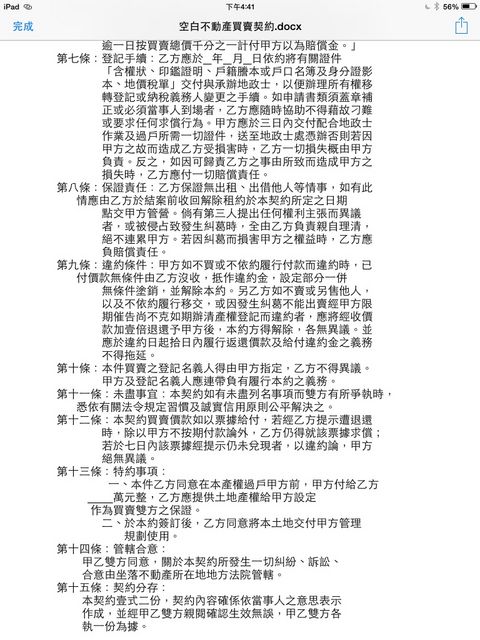

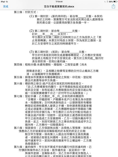

各位大大好!小弟最近有多筆山坡地要買賣!對方條件是分三次附款,第一期附百分之二十然後請我們去申請
(雜項執照)約四個月等申請下來在附第二期百分之四十,等大約五個月後在附第三期尾款!請問大大這樣買賣
會有什麼風險還有要小心什麼!對方有寄初步的買賣契約!請大大們幫我看看有什麼不對的地方嗎?
買賣很怕被騙或被陷害!可以在名間找什麼單位幫我注意呢?
謝謝大大們

您 是 ( 乙方 ) 賣方  對吧?
等等 會不會 申請 雜項執照 沒過 , 結果 要賠 對方 1倍定金 ( 上面 契約 第9條 )~ 要小心 !!

這十年中我自己買了10筆各種土地,直覺買賣完成要近一年會不會太久了!
我自己的經驗每筆買賣都在一至二個月就都完成了!
建議你另外找個代書問問看!

怎麼不先把問題處理好,再來簽過戶買賣合約,或是如果申請案沒成功,怎麼辦?
特約事項容易出問題,過戶時間長,又要先設定,簽約後買方就可以自由使用土地,如果使用的後遺症有礙了申請案?怎麼辦?土地又被設定了

謝謝個位大大的提點!申請雜項執照會很不好申請嗎?我是不是因該說讓我申請好在直接簽約!別脫這麼長!必竟土地被設定問題感覺會很多?

土地被設定了,,假如契約出現爭執,對方要不要解除設定就很難說了
您拿這份預定契約,就近請人介紹比較有處理法律問題的代書,給他看看內容可能出現的問題,以及對應方式。出錢請人辦妥事情是該做的。勝至於雙方各請一個代書也無仿。

1)我建議你單純出售就好 別附帶什麼旦書說要申請雜項
2)時間拖久  有可能對方也在找買主  因為裡面會說他可以指定第三人移轉  到時實價登錄就............
3)你這種狀況  最近我們這裡常發生  拖那麼久   大部份都是買方趁這時間在找買方....最近桃園航空城的地主全台掃案子  怹們的模式都相同

但這契約真的讓人很不心安!我打算跟他談申請執照由他來付費用!執照下來在談簽合約但不給設定不給
使用!用最快方式過戶成交!看看他願不願意!不要就算了吧!畢竟被設定沒過戶被使用實在太有風險了!

把需要申請雜項執照的單獨分割出來處理也是方式之一。或以部份金額當作買賣條件即可,但不要用申辦執照當作買賣契約的一部份,因為這不是能夠正確掌握的條件。
買賣就以一般短時間能完成的方式去做。
