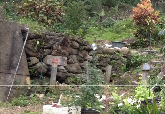

上圖這個檔土牆旁的大石頭間有大縫,而檔土牆旁有水流,很容易有蛇。
為了避免有蛇藏在大石頭的縫間,在人靠近時不小心被咬,因此想將大洞補一補,不必補得很漂亮,但能避免蛇躲在上面就好。
想請教用什麼材料較方便且經濟?水泥可能太軟了?用補土?發泡劑?
謝謝!

我看過用土壤補一補,然後再抹水泥這樣子

水泥會比補土及發泡劑強固及耐用.
避免水泥用量太多,可以收集一些比較小的石粒,
把縫隙大致填滿,再抹上一些水泥.
左側下方與水泥擋土牆留1-2孔排水孔.
