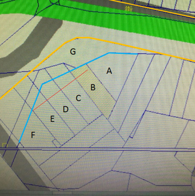

最近看上一間20幾年的中古屋
但是此屋前有臨路的水利地的問題
如下圖
黃色B區塊是自己的地
橘色線是馬路
紅色線是房屋前緣
藍色線是土地界線
這一排共6戶,前面都有車庫豪儩嚚u邊緣 (侵占水利地?)
請問買這樣的房子有風險嗎?
車庫豪鴗籈Q地算違法嗎?
日後水利地會被收回嗎?
若被收回,那住戶要從哪邊出去?
另外...B屋前的"水利地G"橫跨ABCD四間屋
後續若要承租或承購會不會衍生甚麼問題?
比如被A屋買走後,高價要求其他戶向他購買?

水利地租賃出售都要公開拍賣.到時候問題就出來了     若是現在沒問題  只是算是無權占有到以後也是要解決
  建議不要看近利除非你要跟他賭   尤其那到時又是計畫道路三角窗會有問題的

不是自己的地,占用當然是違法的啊。
該部分建物一定是違建,可能被罰鍰、拆除。
將來可能被訴請拆屋還地,追討占用的錢。

後續若要承租或承購會不會衍生甚麼問題?
或水利地可以分割嗎?自行承租承購屋前的水利地嗎?

  我問過非專業人士,都說要整條買(水利地),剛好我買的房子(新成屋),有部分卡到水利溝,雖然那小小不到一平方米的角落並無任何建築物在上面,但是鄰地地主看到我就說我家侵占水利局的地(事實上並無建築物在上面,因為建築線退縮的關係),三番兩次就說要來圍地不讓人通過。後來鄰地地主請地政人員來測量,他的地離我的牆面還三四米遠,就算圍起來也不影響附近居民進出和通過,我也去地政調圖(網路就可以申請了),建商確實有跟水利局買那一平方米的水利地。圖資申請出來只要有人說我占地,我就拿地籍圖出來給對方看。
6#

我曾經查過相關資料, 提供給您參考:
1. 一般通稱的 '水利地', 可能是國有財產局或水利會的土地.
國有財產局的土地是國有地, 有許多相關法規規範承租或承購的條件.
若是水利會的土地, 基本上還是私有地, 屬於法人.
但經過申請, 各縣市水利會也可能願意出售.
據我所知, 承購這類土地 (國有地或水利會土地) 會經過鑑價,
一般來說是公告現值的 1.4 倍.
都會區的土地公告現值通常較市價為低 (約7-8成).
但鄉下地區市價可能反而低於公告現值.
所以1.4倍公告現值買到都會區的 '水利地' , 通常是占到便宜;
而1.4倍買到鄉下 '水利地', 有可能反而買貴,
所以很多鄉下地區都直接占用 '水利地' 而不承購.
2. 占用國有地的情形
如果是非公共用途之國有地, 鄉下地區比較不會管, 占用一天就賺到一天.
但若將來政府另有公共用途, 也只能拆屋還地.
要如何承購國有地呢? 有二個途徑:
(1) 申請承購, 國有財產局會公告標售, 以決定該筆土地出售價格.
如果你是鄰地地主, 就有按該標價優先承購之權利.
如果有好幾個鄰地地主, 就要進行協調.
你的例子, 只需要房屋前方國有地而已, 可申請國有地分割標售.
(2) 申請承租, 一樣, 鄰地地主具有優先承租的權利.
承租國有地按公告地價 (不是公告現值) 支付租金,
公告地價較低, 故這類租金通常也很低.
承租國有地的好處是什麼呢?
第一, 承租戶可以優先申請讓售國有地,
第二, 而且不必經過標售的手續.
也就是說, 比較不會受到有心人士哄抬價格, 導致自己買得太貴.
建議你:
1. 先到全國地政電子謄本系統, 申請前面那塊土地的登記謄本,
確認是否屬於國有財產局.
同時確認該筆土地是屬於何種地目, 建地, 道路, 還是其他種類.
2. 先申請承租.
3. 爾後再申請讓售.

此水利地經查屬於水利局
已無灌溉用途
請問若是辦理承租,是否等於自報有佔用情事,會先被罰款5年租金?
又因仲介說沒有在巡,不會被舉發
但若我去辦理承租,會不會導致其他戶因沒有承租而被舉發?

1. 承租國有地時, 若占用人已經占用多年, 必須補繳5年租金.
這5年租金不是罰金,
而是根據民法第126條:
「利息、紅利、租金、贍養費、退職金及其他一年或不及一年之定期給付債權,
其各期給付請求權,因五年間不行使而消滅。」
若你能證明之前占用不到5年, 只要補繳實際占用年數的租金就可以.
承租國有地, 都依照政府的相關法規進行.
請參考國有財產署網站:
http://www.fnp.gov.tw/Web/FAQ.php?page=FAQPeopleDetail&pid=0
2. 農田水利會是人民團體, 也是私法人, 其擁有的土地不是國有地.
向水利會承租土地, 就像跟私人承租房屋一樣, 要看他們的負責人要不要租給你.
水利會來巡地, 就像大地主四處巡視財產一樣.
私人土地被占用了, 原地主沒發現, 當然就被繼續占用下去囉!
你去向水利會申請承租土地, 他們當然會來勘查土地.
到時候一定會 '順便' 發現隔壁土地也被占用了.
至於他們會不會因此向你的鄰居索回土地?
是有可能的, 而且這本來就是地主水利會的權利.
向水利會承租, 會不會被要求補繳5年租金,
一樣, 水利會既然是私法人, 當然也可以根據民法第126條規定, 主張他們的權利.
如果水利會的負責人夠力, 不要求你補繳5年租金, 也是可以的.
但他會面臨水利會會員的質疑, 將來他的職位就不保了.
不 想 被 點 名 了
9#
發表於 2014-11-19 21:53:28 |只看該作者.....載入全部圖片 用LINE傳送 . 分享到FB
等你的家變很有價值時  水利會就會出現了
我家屋後有一塊水利地  以前鑑界沒有那麼精準時  我們的鐵皮屋占用到水利地..
近年來  台北縣改為新北巿...一些大公司都進來了..
水利會就來測量說  我我們占用某些土地  如果要購買的話
先繳5年租金..才可以以每坪3X萬承購  ...我當然懶的理他..
最近又來開協調會了  結果是  屋的鄰居租走了  我們讓他們拆到界線....
屋主的鄰居是一間小籠包的中央工廠  他租去當停車場......
所以...不是不報  時機未到
等時間到  土地變有價值就有人來了..
還有...水利會的地  為了賣出更好的價格  他們會分割..
依照慣例  他要標售前會依你們房子的界線往前割  讓各屋主都有機會標到屋前地..
當然也會引來別人劫標了....我個人就劫過N次了
