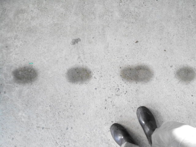

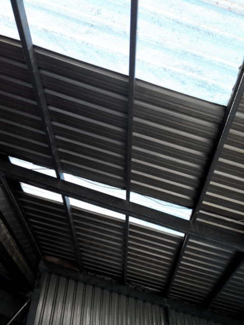

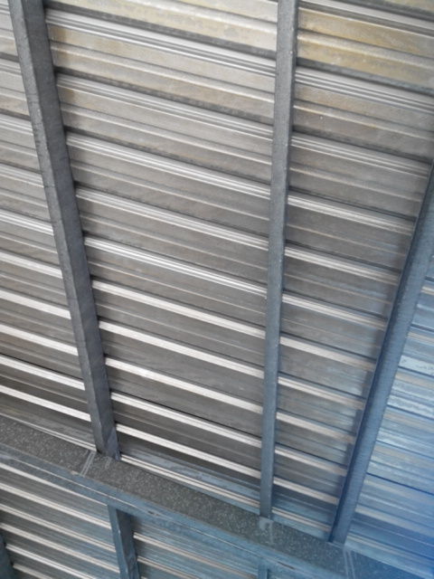

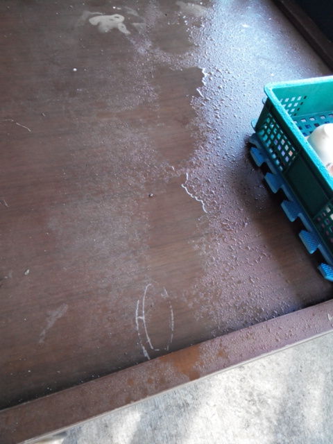

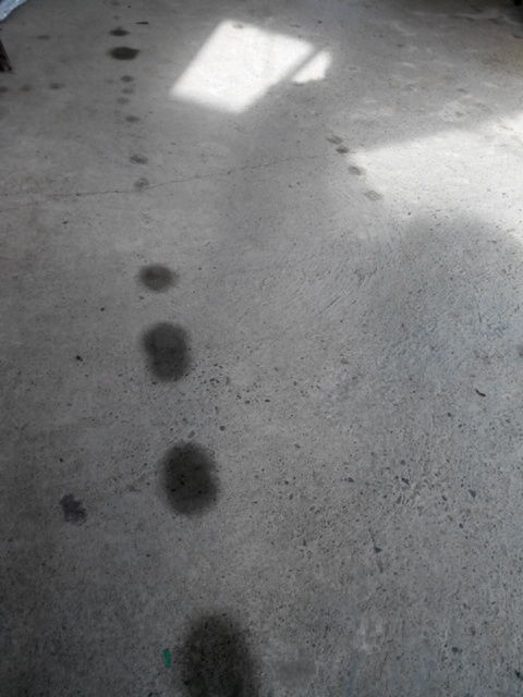

大大們好。
無論下雨或大晴天都會滴水,地點在山區。
不是漏水。屋子其他部份有PU板的不會這樣子的!
滴水狀況如照片

屋外濕暖的空氣哩,帶著充沛的水氣。
從外頭進入室內的水氣,遇到冰冷的鐵板,凝結成水滴,往下滴落。
隔一層用輕鋼架做的密封的天花板,讓濕熱的水氣碰不到屋頂冰冷的鐵皮,大概就不會這樣了。
不過遇到濕熱的南風天,窗外的濕暖空氣從窗子進屋。
家裡的空氣仍然冰冷時,地板、玻璃、鐵製櫥櫃等等,
馬上凝結水滴,造成反潮現象,弄得一屋子都是水。
遇到這情形,立刻關閉門窗,不讓濕冷空氣進來,就OK了。
有人買好幾台除濕機,除之不盡。
因為濕暖空氣不斷進屋,哪裡除得完呢?
一察覺是南風天,門窗快快關起來就OK了。

非常感恩陳大大。我這是門口的遮雨棚,三面没有牆壁通風很好的,用來陰乾農作物等的,在C型鋼的地方会滴水很麻烦,想看看怎麼樣能簡單處理。

規則性的一排,應是鎖孔有鏽或外部矽利康失效讓雨水露水滲入了。
矽利康補一下,爬屋頂請小心。

這應該不是鎖孔有鏽或外部矽利康失效讓雨水露水滲入
就算是  能夠每一孔都漏水也要有真功夫才行
所以應該是二樓的大大所說的現象

水入侵一處時,不是直接滴下。
牆體內牆看到水時,亦不是相對位置背牆裂。
除非每一排C 鋼下皆滴水。
參考就好。

氣體無法擋
液體有法引
不是滴水擾
裡外大不同
所以
是不是就想個辦法
讓水流往你不在意的地方即可~

屋頂鐵板換成有多一層隔熱保麗龍的鐵片,應該可以改善。

屋子其他部份有PU板的不會這樣子的!
目前想法,用塑膠天溝把水導走,最省錢。

冷凝~~鐵板上(室外)下(室內)的空氣溫差過大!.
做天花板,~天花板內的水泥牆面溫差過大也是是一樣會"冷凝"積水,
我家就是這樣.天花板內的水泥牆面夏天每日中午過後"冷凝"的水感覺是用流的.
有經驗的鐵皮屋工廠應該有辦法幫您解決困擾.
