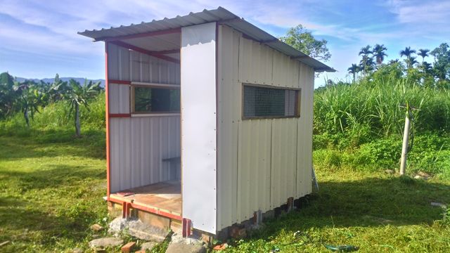

為答謝版上前輩在"遮雨棚架DIY"一篇給於小弟極大的鼓勵,更甚讓小弟再回"高級會員",特再次提此拙作,以表謝意!
此車庫已完工,施工中未拍照,故只能以重點施工細節照來做解釋,請各位前輩見諒!
尺寸:長6米*寬3.2米*高2米(單斜滴水側1.8米)
材料:100型C鋼/2'*4'南方松木條-->廢材再利用,烤漆浪板100尺(NT$30*1尺+運費700=3700),木工牙/不鏽鋼螺絲.
工具:插電型電鑽/充電式衝擊起子,切斷器,電焊機,水平尺,角尺,榔頭,木梯等.
1. 車庫全照
2. 下框橫樑與立柱連接先用C型鋼預製......
3. 上框橫樑與立柱連接先用C型鋼預製......
4. 中間支柱與上下橫樑連接.......
5. 上橫樑材料長度不足以2支木條串接並補強.....
6. 3面再以黑網圍住防曬........
7. 上主樑與橫樑串接補強..........
全部均以螺絲方式組合,輕易拆除...............

版大沒有考量風大時會吹走的風險嗎?是不是要有固定在地面的設施?

從9月完工到現經過一次颱風還好沒移位,不過長久之計從是要如農夫大所言............

真是聰明的設計,這樣車庫就不用很寬,2米就可以了,因為車停好,要開門時,剛好有樑間的間隔可以出來,如果用外面賣的活動車庫寬,都要近3米,若用貨櫃內部寬2.2米,可能太胖的人要從天窗爬出來...
其實底部要固定不難,用竹節鋼筋多釘幾支就好了...

站大 你的建言很棒,但 莫蘭蒂可不吃這套,直接把我的車庫當風箏玩...
玩膩了...還不忘大解體!

我花蓮 diy 的 遮雨棚和小倉庫都還ok !  不過我底部有水泥咬住,但我想其用竹節鋼筋交錯固定,因竹節鋼筯很難釘下去,  也很難拔出來,因為有橫溝....,但如果用重力還是有辦法釘進去,釘進去會反咬住就很牢了....
