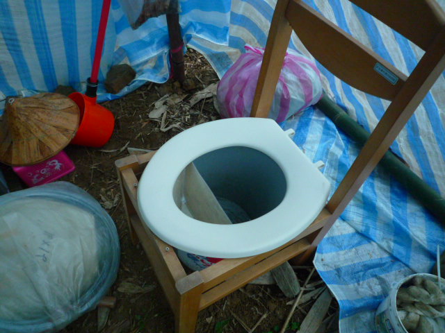

不知道我這樣說對不對,只是我想現在所謂的廁所都是針對化糞池式的,如果以生態廁所(堆肥式)的方式我想應該不會有法可罰吧.....
畢竟堆肥式廁所通常都是以大桶子來接所有的"好料的",所以在室內可以隨便一間沒再用的房間,以馬桶貍騆m在一個箱體上,
裡面再放一個桶子~記得要準備木削或粗糠喔,因為在解放完後需要在表面撒上一層,等快滿時再拿去堆肥處挖一個大洞倒下並覆上一層薄土,等大洞倒滿時做個標記放置一年以上(建議三到五年),即可作為堆肥使用~

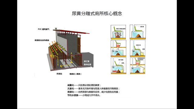

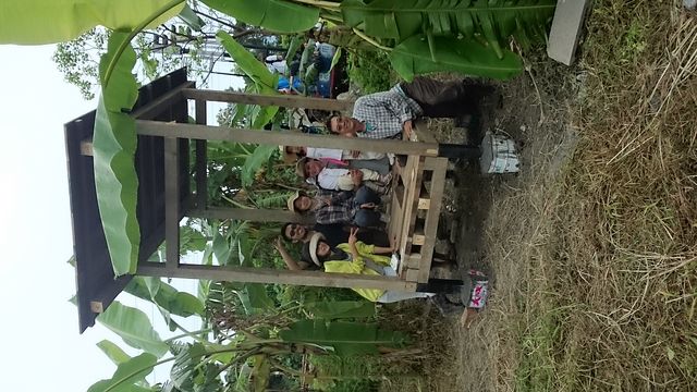

另外如果沒有空餘的房間也可在外搭誘@個簡易式的生態廁所,方法有很多種其中比較常用的為1.圍一個空間裡面以上述房子內的馬桶方式放置在內  2.搭誘@個加高的空間地板挖一個洞這樣底下就可以放更大的桶子,而這種模式也可以使用所謂的乾式廁所(糞尿分離)

以上的廁所模式,小弟在想倘若有人要檢舉也應無從罰起吧,畢竟乾式廁所並無化糞池與直接排放廢水問題,講更白的.......我放個桶子拉屎,請問官大爺您要用哪條法令罰我??
