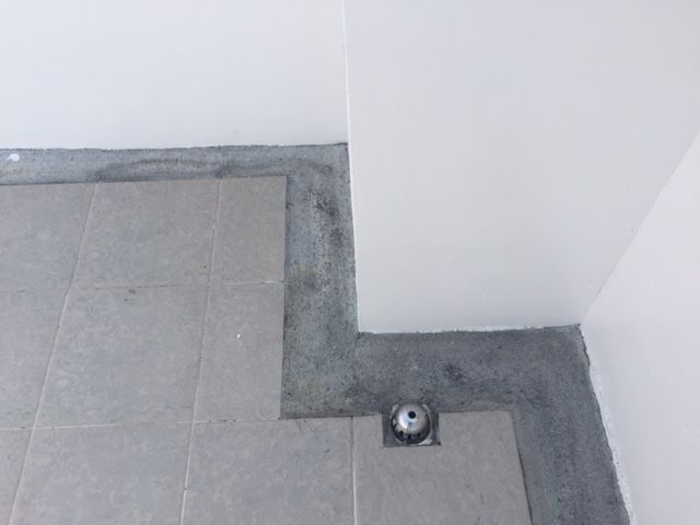

請問前輩, 我家頂樓陽台完工照如附圖, 四周排水溝是水泥及凹溝, 但印象中陽台應該是磁磚全貼滿才是完成,
承包商說已經完工, 一般陽台都是貼這樣, 小弟是生手, 請問這正常嗎?

我家的是貼滿的
但我原來住的大樓的屋頂陽台是如你家目前的施工方式,把邊邊留起來沒貼滿來當排水溝用,但不是很好清理...

放水看看是否排水順暢!!!最重要是看你喜歡是否!
通常這種我都是在頂樓看到的! 不然陽台有一個溝跌倒怎辦.....
不積水就不漏水這算重點
也可以麻煩廠商表面再做細一點會比較好看跟清理

確實有人這樣作,但都會在頂樓當導水溝使用.............
粉刷面的水溝,容易卡髒汙和生青苔..........不好清~
請三思!

如果防水層作得確實,洩水坡作的精準
這樣留邊溝做法只是美感~~選擇題

這樣施工的方式在屋頂平台是正確的,可以將雨水迅速的導向排水邊溝,暴雨時也可以緩衝排水孔因水量過大造成的積水現象,將導溝當成暫時容納積水的地方,保持屋頂平台的順利排除雨水.
一般樓層陽臺(上有頂蓋)或小面積露臺(上無頂蓋)可以直接貼滿磁磚至牆邊,因為距離短施工洩水坡度就可以順利將水排至落水孔.
大面積露臺還是建議四周留設邊溝,這樣的好處是不會因要施作洩水坡度順利排水讓地面高低差過大,以洩水坡度1/100計算露台距離最近排水孔10米高低落差就要10公分了,這樣地面鋪設的水泥砂層厚度就會很厚又不好施工.四周留設排水邊溝方式可以減少洩水坡度的距離,露臺整體就會比較平整.

從整體性美學衛生條件及施工專業等都不及格

屋頂平台鋪設的地磚(隔熱磚)留設邊溝是業界標準做法
如果考慮美觀問題可以在瀉水層上再加飾材舖面

陽台磁磚及隔熱磚所給的條件不一樣
試問屋主肯再花錢加飾材舖面嗎
