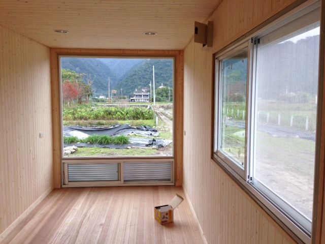

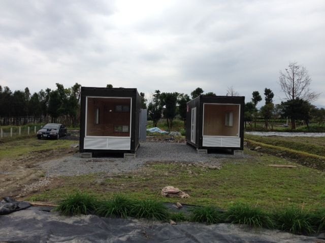

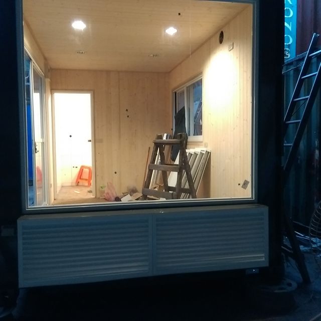

此貨櫃屋之設計是採 冷空氣由低部地面進氣 ,熱空氣上升由上方排出之自然空氣循環之設計 還有室內循環扇強制排氣

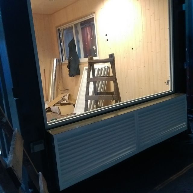

下方進氣百葉窗  內部為氣密窗(冷空氣下降)
按這裡顯示圖片

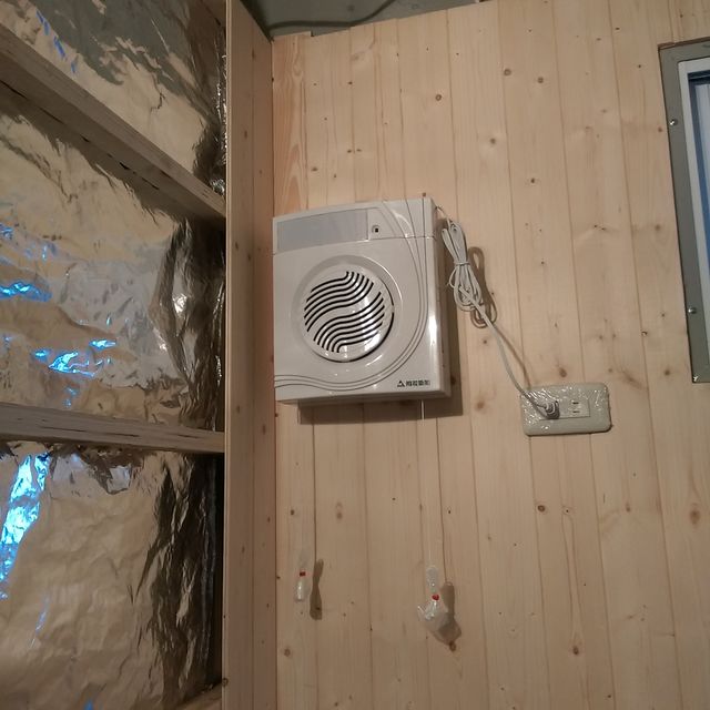

拉斯維斯 強力靜音排風扇
按這裡顯示圖片

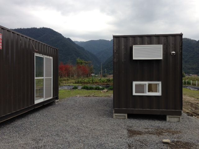

上方百葉窗 (熱空氣上升排出)
按這裡顯示圖片
按這裡顯示圖片

颱風來時怎麼辦呢? 宜蘭風很強的…

貨櫃屋頂還有加蓋屋頂到時候兩個貨櫃會焊接在一起 所以颱風來是沒問題的
