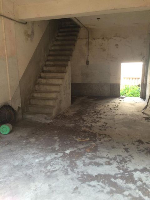

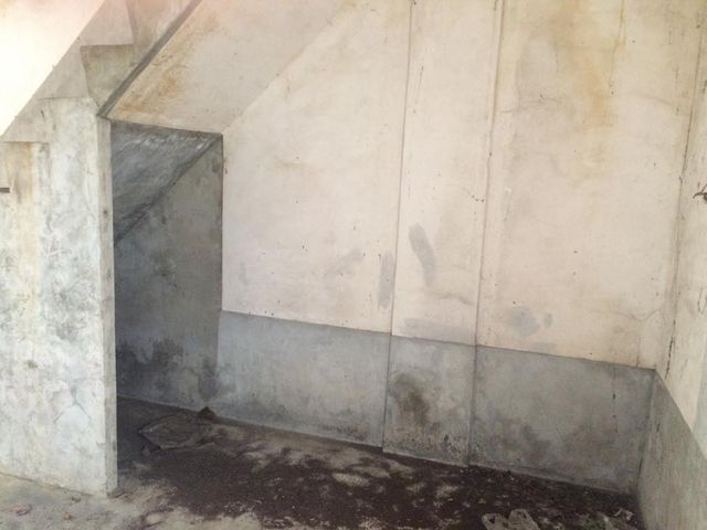

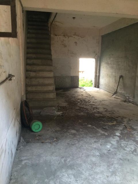

最近老家房子想從新整理
屋齡約40年左右,地板是混泥土地板,如果想整理成工業風的水泥粉光地板的感覺
可以直接請石材養護工班來拋光嗎?或者一定要打毛從上一次水泥呢?
那牆面的話 白漆是直接請油漆師傅來拋掉 就可以了嗎?
還是得要打毛從來呢?

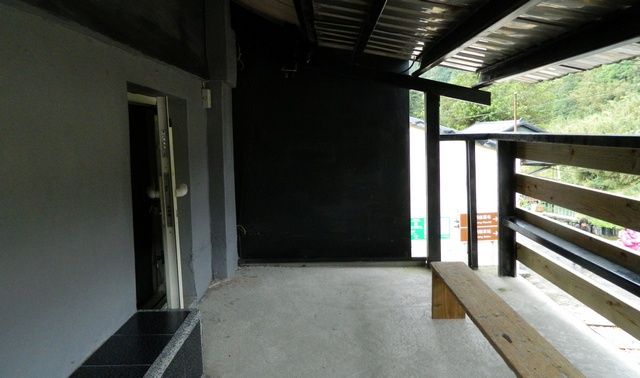

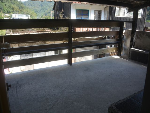

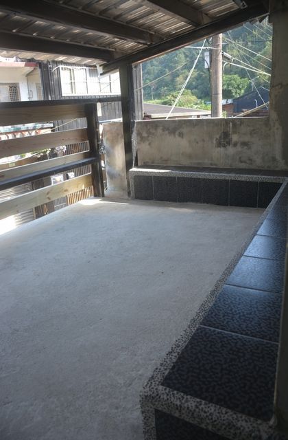

借個版面問
像偶這一種,要讓地板好整理,不要有沙沙的感覺
上透明漆還是用磨石機打磨一下
按這裡顯示圖片
按這裡顯示圖片
