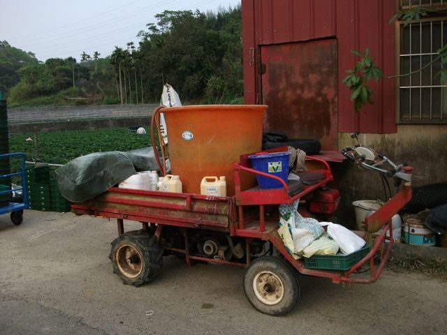

請問 搬運車! 如何駕駛
圖片是網路上抓的. 我想瞭解如何駕駛
只知道發動前 要用手轉的方式啟動... 想瞭解
如何 駕駛 .... 或是有操作手冊.可以提供~~~

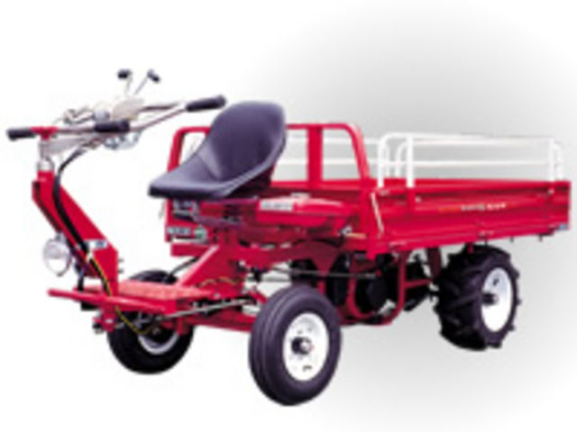

搬運車主要的功能是在於搬運一些農用物資,而在一些農路或是產業道路上貨車一點都佔不到便宜,甚至出事的機會更多...本帖上頭的那台是輕便型的搬運車,由後輪驅動,兩支拉桿分別是前進與後退(註:這是錯的,應該是樓下說的較正確),以及皮帶張緊與否(相當於離合器)。這種車的特色是整體重量輕,在畦上行走比較不會壓損植物根系,寬度亦較窄便於穿行於樹下...它的後輪屬於無內胎式的泥地用胎,這種的在爛泥巴地上亦有一定的抓地力,不像一般的車胎碰上了泥地會打滑...另外它最厲害的一招是可以人下來在地面上行走時操控搬運車前進後退,它可以停得非常精準,就算不幸發生時,最了不起就是人看著整車掉到山溝下頭去而已...

1  通常汽油引擎用手拉起動, 柴油引擎要拉釋壓扭再配合手搖製醫定轉速再推回釋壓鈕即可啟動, 至於油門請稍微開.
2  上方兩隻操縱桿, 一支是剎車, 一支是離合器, 兩隻往前推代表不煞車及繃緊皮帶驅動輪軸
3  右方會有高速, 低速, 空檔, 及後退
4  方向把手可鬆開固定螺絲而擺180度, 讓車在下陡坡時已到退下坡, 人在上方跟行較安全
5  此型適合樹下, 小運量, 慢速操作, 如果是是後雙擔, 適合濕稻田, 比較不會陷.

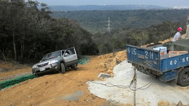

小型搬運車真的很好用
尤其是在鄉下農地、山坡地
最近也一直在找中古的小型搬運車
準備放在新竹關西茶園
以替代4W休旅車載運肥料
不小心掉到山溝的窘境!
還請各位幫忙物色找找!
