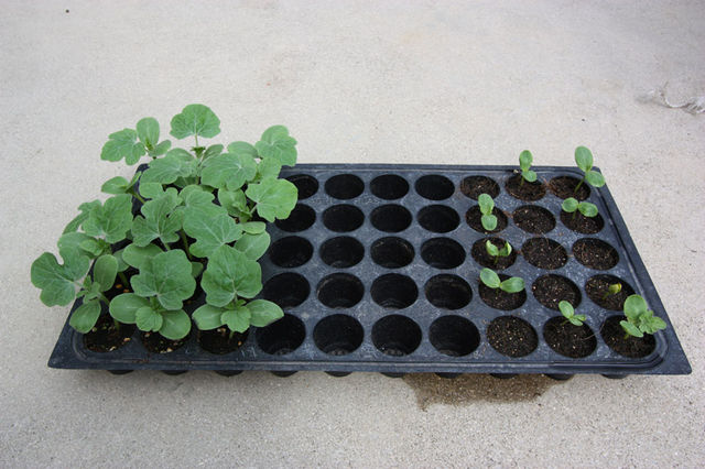

早早之前在花X城堡買了一包70公升的德國泥炭土(店家推薦),前些日子在本地五金行買了一小包翠筠X土,
想說試試發芽率如何,於3月28日各播種西瓜子15棵,4月12日驗收成果,
實在是慘不忍睹!口說無憑,看圖
3月28日播種,數據如下
4月5日德國泥炭土15顆完全發芽,翠筠X土發芽3株
4月7日翠筠X土再發芽4株(累計共7株)
4月9日翠筠X土再發芽1株(累計共8株)
4月11日翠筠X土再發芽1株(累計共9株)
4月13日翠筠X土再發芽1株(累計共10株),圖片是4月12日拍的,文字紀錄是到今天(13日)
期間施2-3次液肥,因德國泥炭土的苗發芽快,所以有吃到肥,
而翠筠X土的苗長的慢,所以大部分沒吃到肥。

請問您都是施什麼肥? 還是日照充足? 幼苗長的矮矮胖胖的...真好!
不像我的如竹竿般...好似弱不禁風!...

這次播種的液肥(葉面肥)我用「綠之肥」+「農作發」
播種之後直接放戶外照太陽,約從早上7:30曬到下午4:30,日照充足。
PS. 幼苗徒長大多是日照不足

低劣高等的培養土真的差很多,上個月買培養土試栽木瓜種子與七里香,
同時間也在泥地上灑下一些讓其自然發苗,結果泥地的發芽率比培養土的
發芽率快速,長的又比培養土壯。

幼苗突長的原因
1.日照不足-用穴盤空間急遽,使植株無法充分吸收.
2.水分太多-用泥碳土做介質,易含大量水分,因各廠商使用的纖維質及添加珍珠石量不同,可加入乾淨粗沙或珍珠石,以利
                 排水並控制水分(澆水後用手指按壓穴盤內泥碳土便知)
3.施肥過量-用液肥稀釋再施用(約成株濃度的1/2-1/4)
