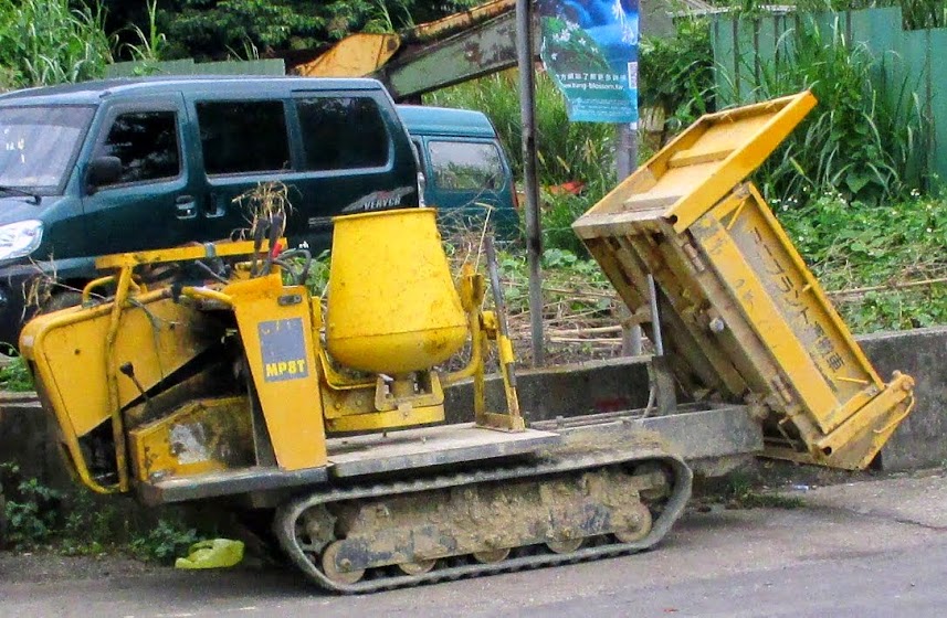

¬Q¤Ñ­è¦n¦b¤@¶¡¾÷±ñºû­×¼t¥~­±¬Ý¨ì¤@¥x...
À³¸Ó«Ü¾A¦X¤p¤uµ{¤§¬I¤u¨Ï¥Î...
