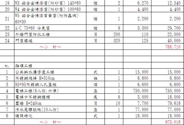

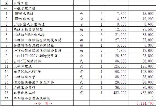

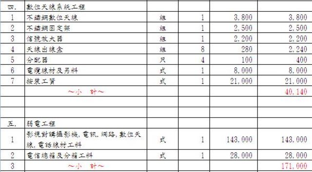

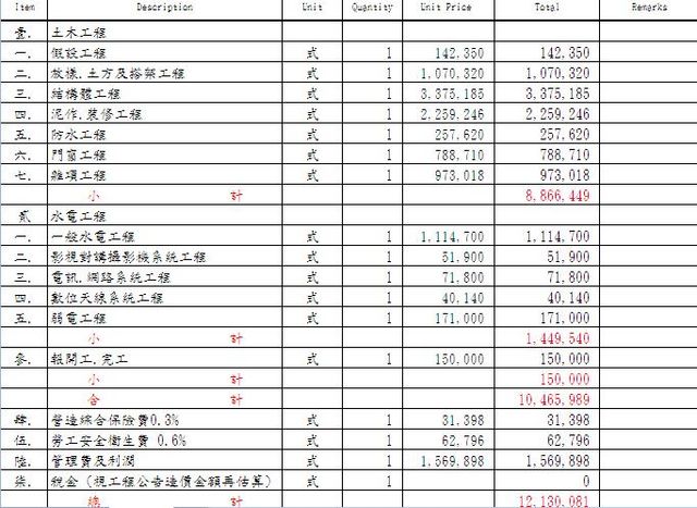

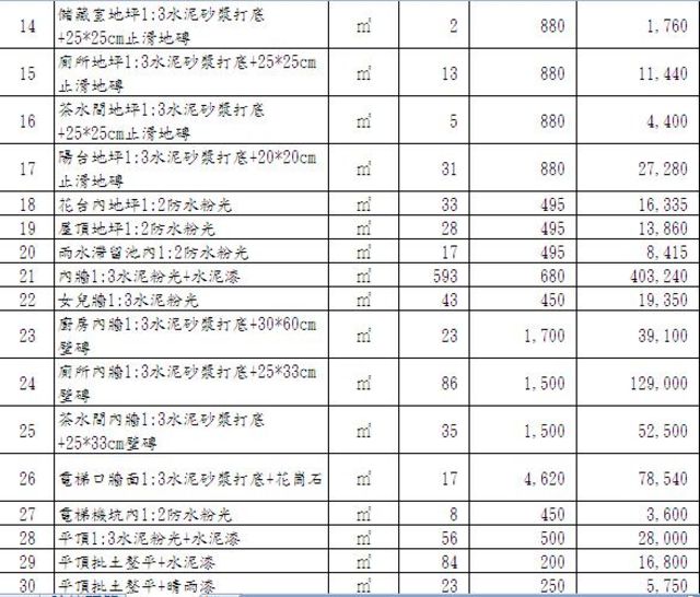

¦U¦ì¥ý¶i¤j®a¦n¡G

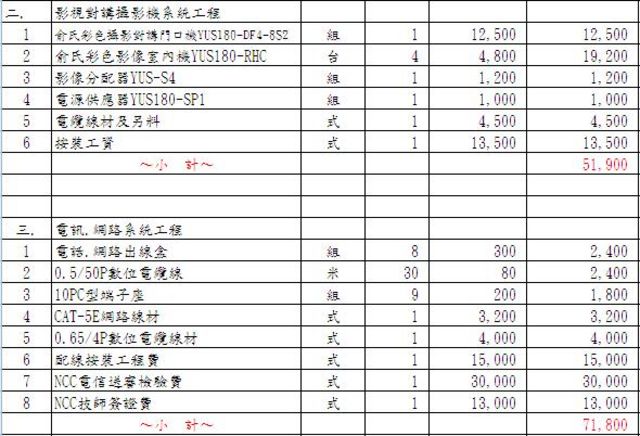

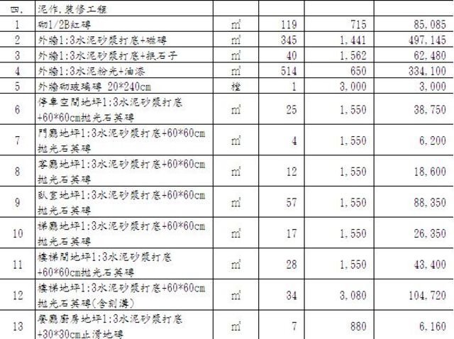

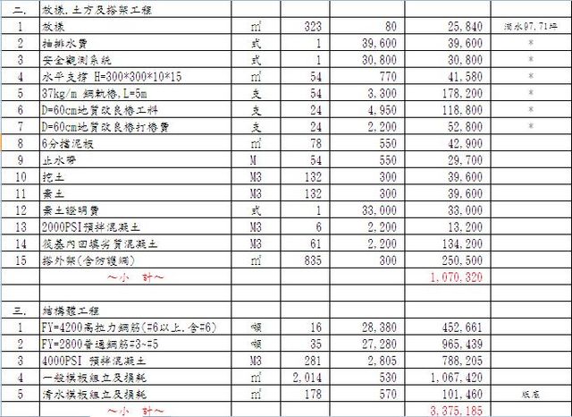

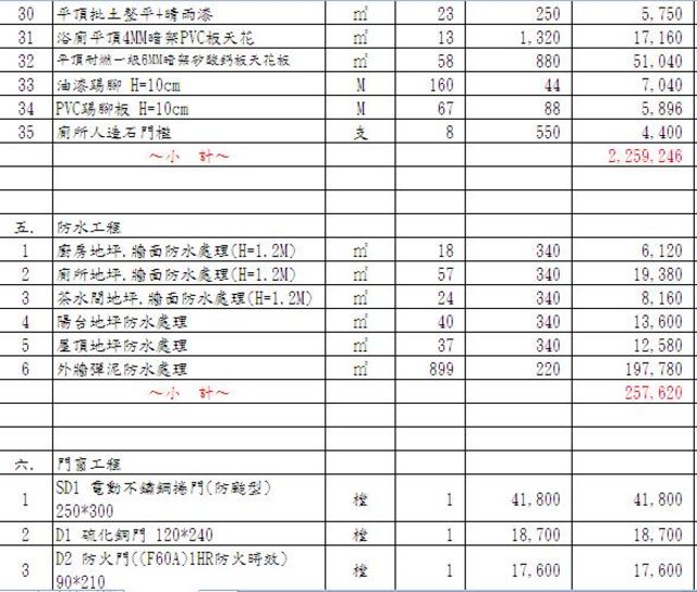

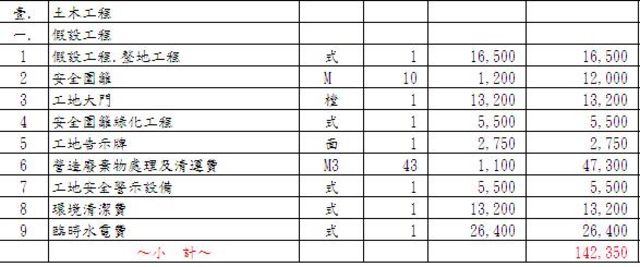

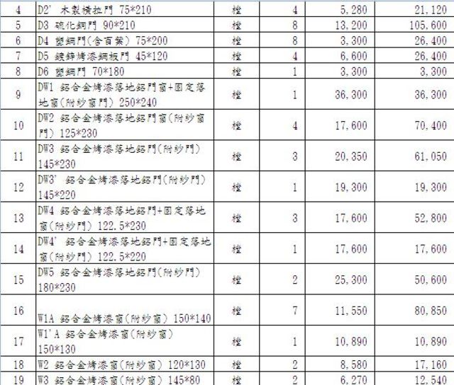

¤p§Ì¤w¦³¤@¶ô¦a¡A¦ì©ó·s¥_¥«°Ï¡A±ý¦Û«Ø³z¤Ñ­í¡AÁ`¼Ó¦aªO­±¿n239.72¥­¤è¤½¤Ø¡A¦ô»ù²Ó¥Ø¤w¦³¡A¦ý¤£ª¾¬O§_¦X²z¡C¤p§Ì±N¦ô»ù²Ó¥Ø±i¶K¡A·Ð½Ð¦U¦ì¥ý¶i¤£§[´£¨Ñ«ØÄ³¡A·PÁ¦U¦ìªºÀ°¦£¡I

¤£ª¾§Ú¬O¨S¬Ý²M·¡Á`¼Ó¦aªO­±¿n(¥u¦³¤@¼h¼Ó¶Ü?),
ÁÙ¬O¨S¬Ý²M·¡Á`»ù,
«ç»òı±o³o­Ó»ù®æ¤Ó¸ó±i¤F.
¤×¨ä³o­ÓºÞ²z¶O?!
»\1homeªº¤­­Ó³ø»ù¼t°Ó¤Î²{¦b­n»\2homeªº¤T­Ó³ø»ù¼t°Ó¤¤³Ì¶Qªº¤]¤j¬ù¬O±z»ù®æ²Ä¤@¦ì¼Æ¥h±¼ªº¼Æ¦r.
Ãø¹D·s¥_¥«¼t°ÓºÞ²z¶O¤Î§Q¼íªº¦¬¶O¼Ð·Ç¬O³o¼Ë?!
«z!!
«Ø¿v®vÃø¹D¨S´£¨Ñ§÷®Æªí/¼Æ¶q¤Î»ù®æµ¹§A¤ñ¸û¶Ü?

¥»©«³Ì«á¥Ñ taiuanlang ©ó 2015-5-10 21:34 ½s¿è
ªá½¬¤ô¹q¦ô»ù¬O1©W5000¥ª¥k¡]§t¤ô¹q¡B¹q¸Üºô¸ô¡B¤Ñ½u¡B«O¥þ¡^¡A°£¤F½Ã¯D¡B°¨±í¡B¤ô¶ð¡B°¨¹F¡B¼ö¤ô¾¹ªº¾¹§÷¤§¥~¡A¨ä¾l¥þ¥]§t³]³Æ¦w¸Ë¡AÁÙ¥i«ü©w¼tµP¥Î®Æ¡C
©Ò¥H§Aªº¤ô¹q³ø»ù¤Ó§è¤F¡A°£¤F¤ô¹q°tºÞ¶O·Ó¦¬¤§¥~¡A¦A¦h¦¬§A©Ò¦³§÷®Æ¶O¡C®z¹q©M¹qµø¤Ñ½u¦A­é¤@¦¸¥Ö
RCªº¦ô»ù¡A¥­§¡¨C©W¬ù7¸U¤W¤U¡A¦p³y«¬¦hÅܤơAÁÙ¦³¦a¤U«Ç¡A¹q±è¶¡¥t­p¡C«ØÄ³¦h§ä´X®a°Ý°Ý¬Ý§a¡C
¦³ªº«Ø°Ó¦pªG¬Ý§A¤£À´Àç«Ø¡A´N·|¶Ã¶}»ù¡A§â¤@­Ó¤uµ{¤À¦¨¬I¤u©M§÷®Æ¡A¦¬§A¨â¦¸¶O¥Î¡C¨ä¹ê«Ü¦h³£¥u¬O³ø¤@­Ó»ù¡A§t¬I¤u©M§÷®Æ¡C

µoªí©ó 2015-5-10 21:30:35 |¥u¬Ý¸Ó§@ªÌ.....¸ü¤J¥þ³¡¹Ï¤ù ¥ÎLINE¶Ç°e . ¤À¨É¨ìFB
¨¾¤ô¤uªk©M§÷®Æ­nµù©ú¡A¦]¬°»ù®t©M®ÄªG®t§O«Ü¤j¡C
¥~À𨾤ô¼u©Ê¤ôªd¤£¬O¦n¤èªk¡A³ø»ù¤]¤Ó°ª¤F

taiuanlang µoªí©ó 2015-5-10 21:30
½Ð°Ý¦óºØ¨¾¤ô¤uªk·|¤ñ¸û¦n¡H»ù®æ¤j¬ù«ç»òºâ©O¡H
ÁÂÁ¦^µª¡I

yayaya0805 µoªí©ó 2015-5-10 22:11
·PÁ´£¨Ñ¸ê°T¡I§Ú·|¦n¦n°w¹ï³o³¡¤À¦A©MÀç³y¼t½Í¡I
¤£¥²¶O®É¶¡¸ò¥L½Í¡A¥L­Ì¤£·|©Ó»{¦Û¤vªº¶Â¤ß¡A¥u·|§ä²z¥ÑÄ~Äò®Ø§A¡C
³o®aÀç³y°Ó©ñ±ó¤]½}¡AÂ\©ú´N¬O¦Y©w§A¤£À´¦Ó¶Ã¶}»ù¡C§ä«Ø¿v®v¤¶²Ð¨ä¥LªºÀç³y°Ó¦ô¦ô¬Ý¡A¦Û¤v¤]­n¦h³X»ù¡C
§Ú·íªì¤]¬O³Q¶}»ù900¦h¡A³Ì«á¤£¨ì600ñ¬ù¡C
RCµ²ºcªº©Ð¤l¡A¥]¨ì¦n¤@©W§¡»ù7¸U¡A§Y¨Ï¦³¹q±è¡A¦A¦nªº§÷®Æ¤]¤£À³¸Ó®t¤Ó¦h¡C
ÁÙ¦³¡A©Ò¦³ªº§÷®Æ§tºÏ¿j³£­n¨Æ¥ý¨M©w¼tµP©M«¬¸¹¡A¤~¥i¥H¥¿½T¦ô»ù¡A¦Ó¥B­n¼g¦b¹wºâ®ÑùØ¡C¨¾¤ôªº¤uªk©M§÷®Æ¤]­n¸Ô²Óµù©ú¡A¥H«á¤~¤£·|³Q»X²V¹LÃö¡C
