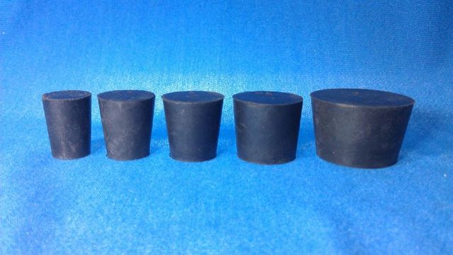

5#
發表於 2015-5-22 16:29:55 |只看該作者.....載入全部圖片 用LINE傳送 . 分享到FB
最近買了一個方型花盆當水槽用,也可養魚.
橡皮塞長度夠迫緊有力.
橡皮塞,管塞.制震墊,
在露天賣場
各尺寸.
http://goods.ruten.com.tw/item/show?21308224497237
有拉環.
http://goods.ruten.com.tw/item/show?21403318650520

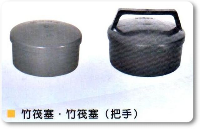

9#
發表於 2015-5-22 22:52:24 |只看該作者.....載入全部圖片 用LINE傳送 . 分享到FB
這個叫竹筏塞.有帶耳.跟沒帶耳.不貴.告知排水管尺寸
各大水電材料行因該都有
