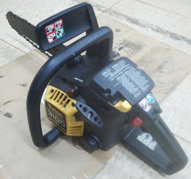

最近取得了一部二手鏈鋸,試用了一下,不好發動.發現也不出油,猜想一定那裡油路出了問題.
而且整部都卡淤泥和油垢,索性全拆了.來一次大保養.
拆開後果然除了卡了厚厚一層淤泥和油垢.鏈條油管和吸油管全斷裂了(難怪不噴油,而且油一直漏).
忘了先將原來的樣貌拍照.

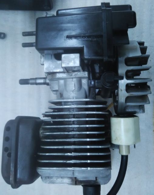

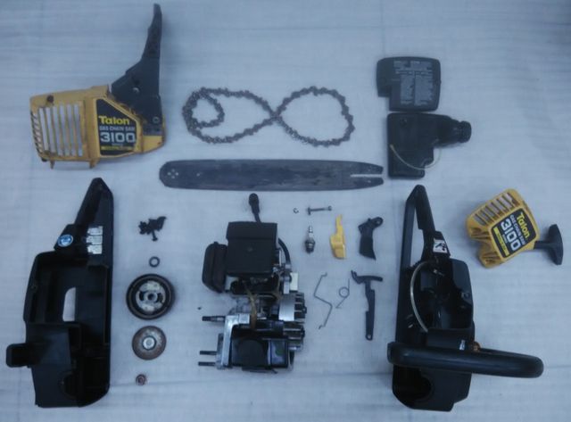

這是清潔過後的分解零件.
引擎整個清潔

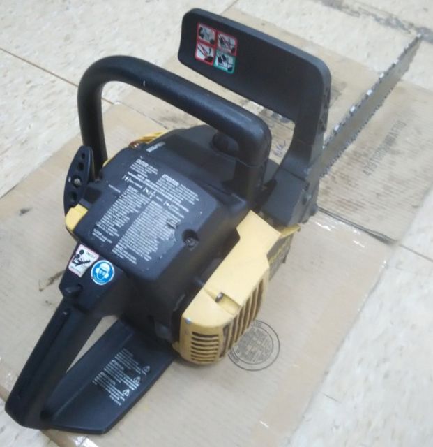

組裝-運轉-問題
本帖最後由 心窩 於 2015-9-16 09:33 編輯
清潔項目
空氣瀘棉
排氣管
油管更換
出油口阻塞清除
火星塞調整
節氣閥調整
順便將鏈條研磨清潔一下
組裝
按這裡顯示圖片
按這裡顯示圖片
清潔過後看起來舒服多了
提起來也覺的變輕了釵h
試發動了一下,很容易就起動了
終於看到鏈條噴油了
整體滿意度 90%

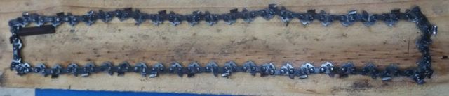

因為這部是二手的鏈鋸,所以當中有損壤的牙也就儘量的修
到了這裡有問題了,也請知道的大大告和小弟一聲
1. 此鏈條是什麼規格的(14" 幾目的呢 )? 將來欲購新品時才不會買錯.
2.目前這條組裝起來後,鬆垮垮的應該是不正常吧! 調整螺絲已經鎖到底了.
3. 14"鏈板規格都一樣嗎?
Rank: 4
4#
發表於 2015-9-16 19:11:12 |只看該作者.....載入全部圖片 用LINE傳送 . 分享到FB
  要去查原廠的規格,不然齒目買錯可就麻煩了
鍊條太鬆了,可以問問看有沒有商家可以幫你打磨,順便去掉一,兩齒目,便會變緊,
   如果還是不行就只能換新的!!
3. 14"鏈板規格都一樣嗎?
  不一定,怕錯整台拿去商家當場試,免得買錯(我買錯過,又多跑一趟)!!
