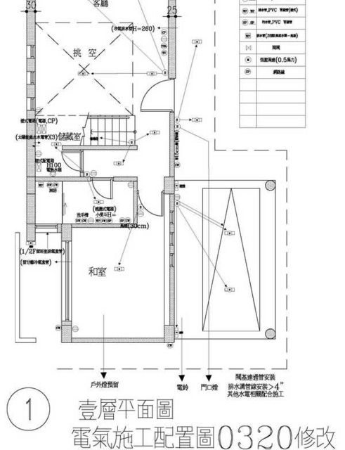

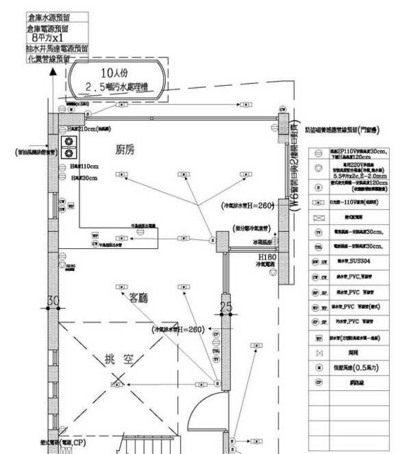

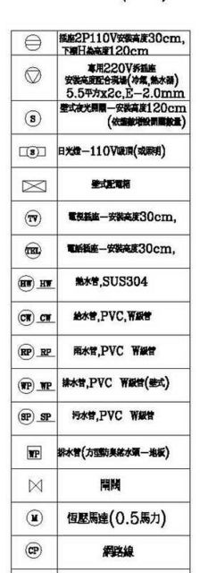

本帖最後由 872f457f 於 2015-9-20 11:33 編輯
如可能先以建築平面圖
規畫自己家人生活動線及習慣
一些生活必需品(熱水器/瓦斯爐.....)也要先確認使用方式
(簡單手繪淺顯易懂圖示即可)
例如:
電熱水器or瓦斯熱水器................位置及預留管線
廚房瓦斯冷熱水配管位置............位置及預留管線
全室燈具及開關位置....................位置及預留管線,樓上下對切開關
全室插座位置.................................位置及預留管線,廁所免治/臥室/櫃上插座位置預留,最好多留插座
如有保全規畫要先遇留管線........免得事後裝明管難看
給水冷熱排水管.............................位置及預留管線(配合電熱水器or瓦斯熱水器/洗衣機要高一點)
地面排水管.....................................位置及預留管線( 浴廁內外留兩處/廚房地面/洗衣機地面)
下為自己造屋規劃圖請參考(不一定要電腦繪圖/手繪簡單易懂也可以)
按這裡顯示圖片
按這裡顯示圖片
ps:
如果有上面這些簡圖構想(在建築施工前就要規劃發包完成)
讓水電工班規劃會更貼近實際生活使用(一般水電規劃都以施工方便為主)
比如說電燈能在1樓及2樓梯口安裝連現切換開關
就不用下樓還沒有燈光照明不方便....諸如此類.....
尋找水電包商~
價格絕對不是唯一參考
更重要是口碑/細心/責任.....
水電配置每天都與生活息息相關
即使貴一點也值得
服務.第一
