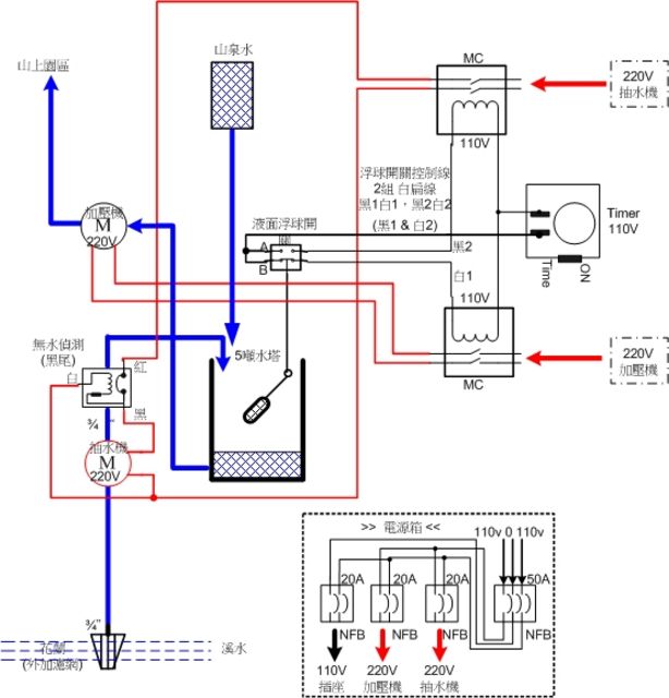

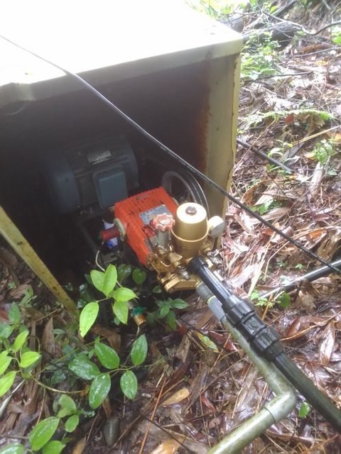

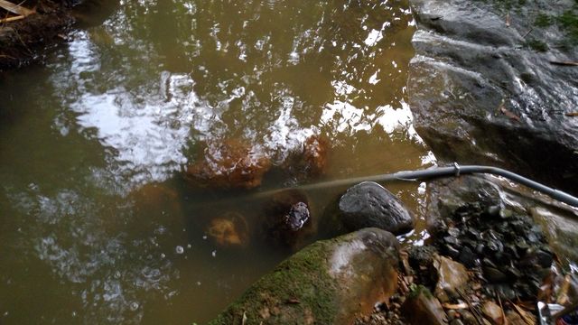

2年前在中部購買山坡地,為了將來退休能有一園地可以自給自足,在山上種植果樹與葉菜類,園區供水採山泉水或雨水為主滴滿山下5噸水塔即用加壓馬達打到山上,由於氣候變遷雨常不穩定所以只好另尋方式供水,好在山下有條小河所以設計此系統。
系統圖:

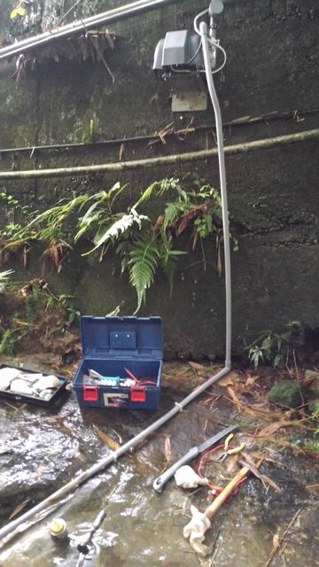

河道抽水機:
按這裡顯示圖片
抽水管路:
按這裡顯示圖片
加壓機:
按這裡顯示圖片

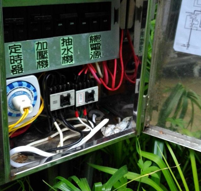

電源箱:
按這裡顯示圖片

1.
5噸水塔其實是給抽水機抽河水(或收集山泉水或雨水)時暫存的
當 定時器啟動時,他將利用加壓機送水至山上園區
提供 各園區主人使用
當然 各園區也都有數個5-10噸 水塔可以裝承~~
2.山上打井很困難。(難申請)
Rank: 3Rank: 3
4#
發表於 2015-10-8 15:32:50 |只看該作者.....載入全部圖片 用LINE傳送 . 分享到FB
這系統目前以定時器運作,每日打水2次每次2小時(當然可以增加次數與時間數)
為 怕系統在抽水時無水,加裝黑尾(無水斷電),在加壓打水時5噸水塔無水時以浮球開關保護
經歷 這2次侵台颱風造成抽水管路位移(河水暴漲),但歸位後機器都能正常
可見 保護裝置有其必要性~~

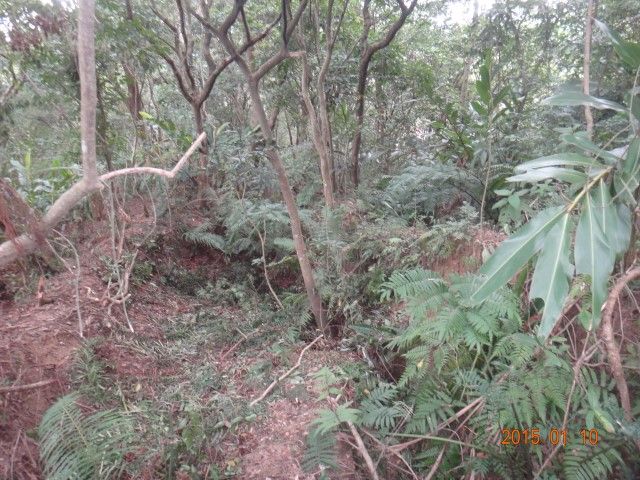

這個溝渠在兩座山之間,我的平台並不在高的那座山,所以水資源貧乏

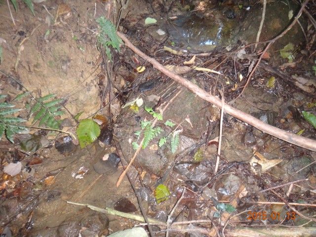

上山不到百米發現了大雨時會衝出的壕溝,慢慢向上找尋水源!
按這裡顯示圖片

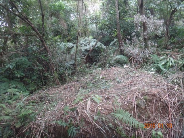

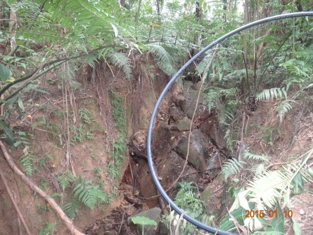

這個平台被壕溝包圍,旁邊的壕溝深度有一米半!
按這裡顯示圖片
不明顯的小山溝,這溝裡平時是沒有水的,只有豪大雨才有可能出現水量!
按這裡顯示圖片

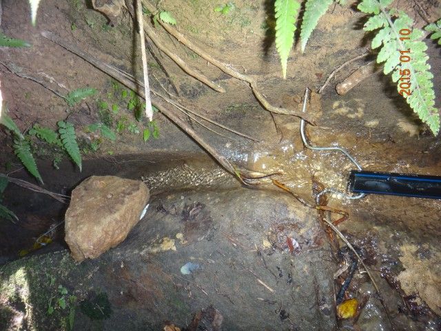

向上找發現了這個小溝渠
水量不大但夠用了
按這裡顯示圖片

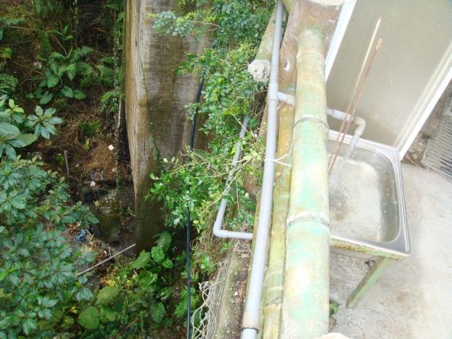

接水!
當初水管安置妥當以後,溝渠的水就乾了一段時間,之後才慢慢又出現!!
所以理論上來說∼夏季多雨時水量會大,冬春季水量小甚至斷流!
按這裡顯示圖片
這樣的水量算大嗎??
往下流不到五米就消失了!
這個溝渠只有清開草木才會發現∼
接管後夏天使用習慣浪費水資源!!
不浪費掉∼這水也是直接入地底!!
取水源頭與我的環境高低差大約差三米,取水距離一百米!

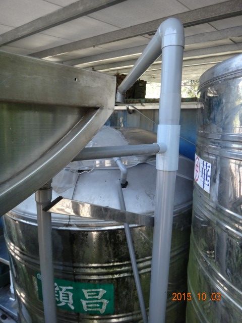

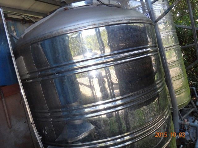

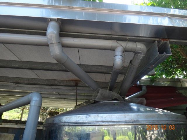

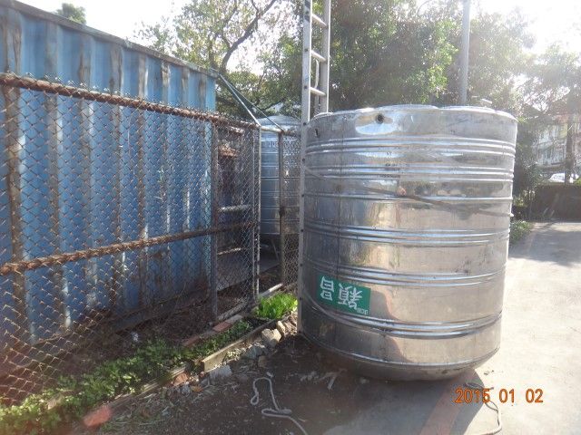

水塔要多大比較合適?
以缺水的乾旱天後狀況來看,我的水塔省點用一分地約可撐三天!
設計上基礎三成水量用於溝澗水斷流或久日缺水時的緩衝水量!
至少七成的水量是用來作備援;當開關打開時,水源使用就必須戰戰兢兢了!

很有環保概念,接山泉水、收集雨水都是不錯點子
可惜我們山頭確很難找到,找到也常在山下
山下5噸水塔要提供近10戶人家,靠自然水源有其困難之處
會取小溪流也評估過,在水裡有許多生物與山璉魚
小溪流從山中石縫匯集而成,長年不斷
所花電費每月3-400原由大家分擔
讓我們這群假日農民能有穩定水源~~
