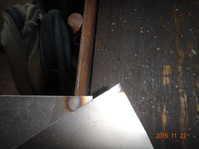

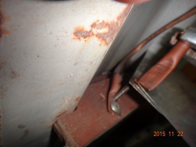

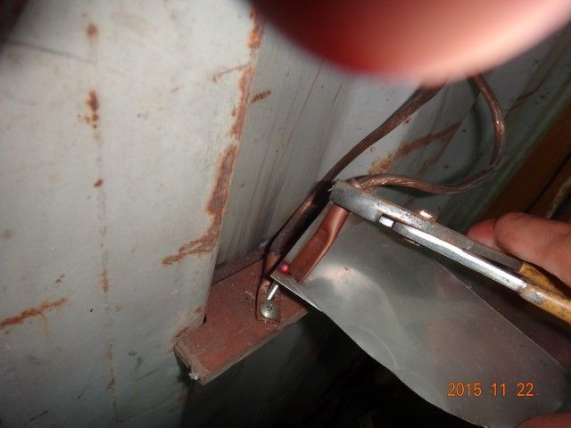

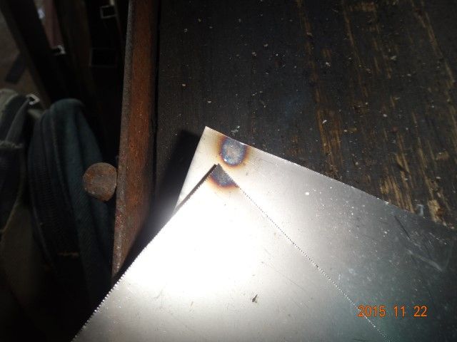

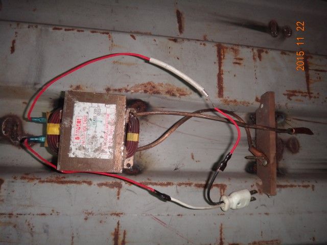

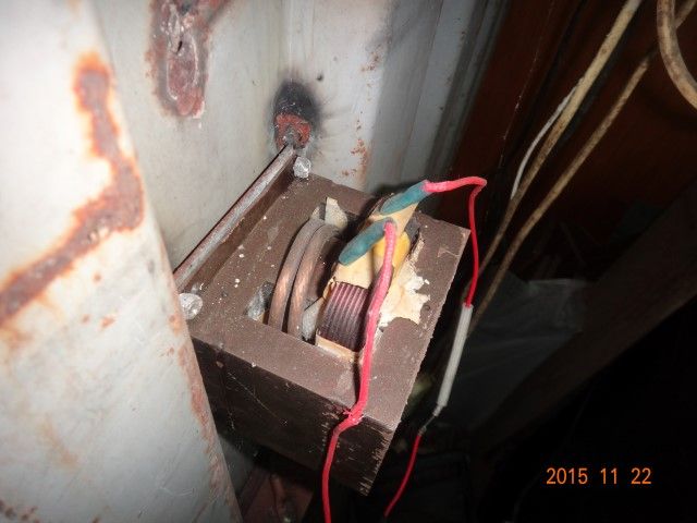

我自己有做了一台,可是∼
可是!!!!
變壓器不知道該不該接上220的電!!
只覺得接110的電火力不夠猛!
真的焊接好,其實是無法耐拉扯、沒有乘載能力,多花一點力氣就可以扯開了!
但是焊接時,點久一點可以讓兩片鐵片有較大面積燒紅!

發表於 2015-11-22 21:03:27 |只看該作者.....載入全部圖片 用LINE傳送 . 分享到FB
本帖最後由 BlackDragon 於 2015-11-22 21:10 編輯
補圖!
這大概是五年以前就做了,只是做好以後直接荒置!
感覺只有笑果!
jonce 發表於 2015-11-21 20:10
無理工背景的我一直覺得好神奇哦,
電焊時人不會被電到的原理是什麼?
我也很怕電到,不過不知道電在哪裡!!!
反正總共有四條電線,不要裸漏並同時碰觸其中兩條就比較沒事了!
400安培 2.5V
我可能線用的太短!!
