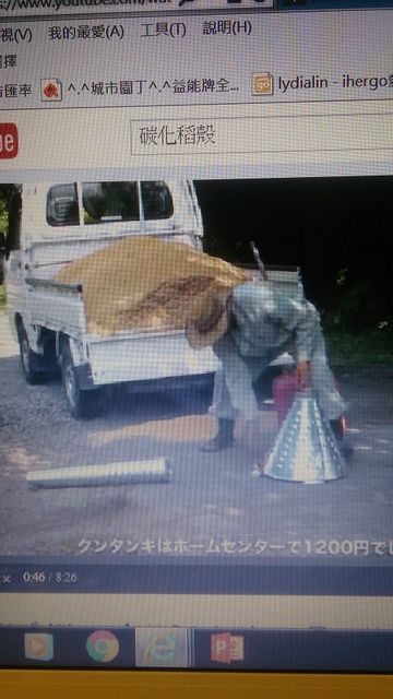

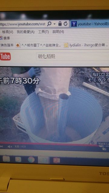

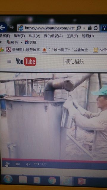

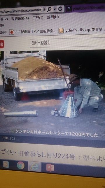

圖面的傢司是日本做碳化稻殼專用的,一組1200日幣,可惜台灣沒有看過,
另一組可以做碳化稻殼加木醋液,哈很久了,等有空再慢慢做
按這裡顯示圖片
按這裡顯示圖片
按這裡顯示圖片

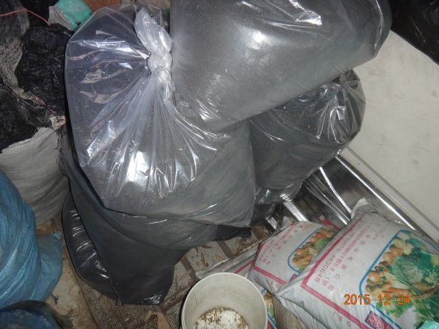

回覆:DIY炭化稻殼+木醋液
