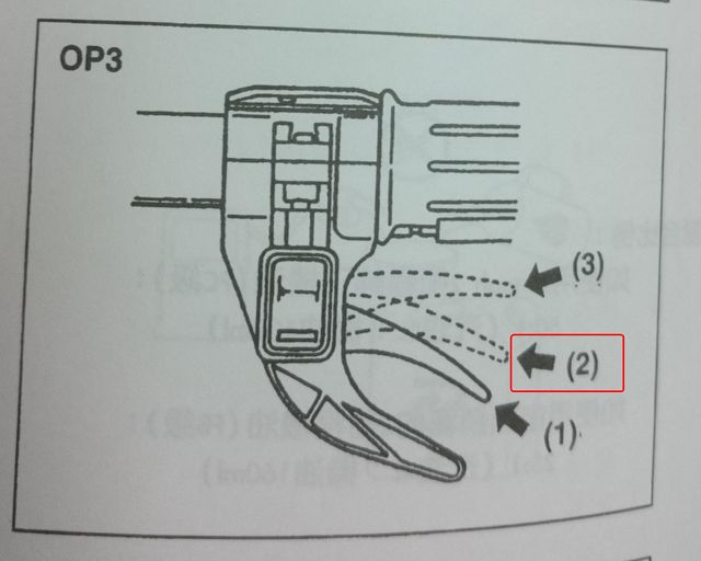

½Ð±Ð¤@¤U,¤G¦æµ{³Î¯ó¾÷¦p¦ó±Ò°Ê
¤µ¤Ñ·Ó»¡©ú®Ñ¼gªº,¥´¶}¿U®Æ¶}Ãö¡B­·ªùÃö³¬
¥[ªo¬`¦Ü±Ò°Ê¦ì¸m...´N¬O¦p¹Ï(2)ªº¦ì¸m?
«ö³o¸ÌÅã¥Ü¹Ï¤ù
©Ô¤F¤Q´X¤U¨S¦³µo°Ê....³o¼Ë¥¿±`¶Ü?
