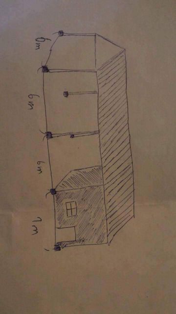

各位2home的朋友大家好
小弟我最近打算在自家農地誘@間管理室
因為資材室規定是不能有廁所 所以以管理室的名義申請
規劃草圖大概如下圖
H鋼立柱、橫樑200mmx100mm、基礎座80cm*80cm*80cm
地坪混泥土 15cm
鋼筋綁紮20cm*20cm
管理室封板部分用4合1裝潢版
門前7m*1.5m雨遮
屋頂琉璃鋼瓦
4窗一門
內部無封板
不含水電衛浴 目前估價約40萬左右
想請問大家壁板和屋頂琉璃瓦的部分 有聽說要用盛餘的 盛餘自己有在生產壁板 還是只有提供原料呢?
大家有比較推薦的壁板和硫璃瓦嗎?很怕耐用度的問題
有哪些地方是應該要打矽利康的呢?
水電的部分打算自己DIY   除了進排水管路預埋要在鋼筋綁紮前接好 還有什麼要跟業者配合的嗎
鐵皮屋不像RC建築 以後牆壁上要掛什麼直接鎖上去就好 我如果要掛熱水器 排煙機什麼的 是不是都要先預留橫的C型鋼角材
還有什麼要先跟業者要求的嗎 怕簽約完後做什麼都要加價 價錢就隨便人家開了
還有施工完驗收要注意哪些地方呢
