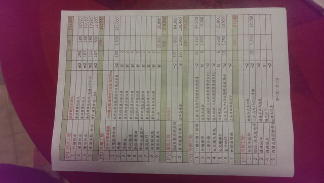

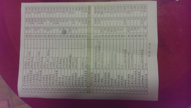

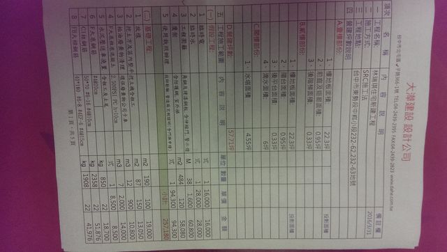

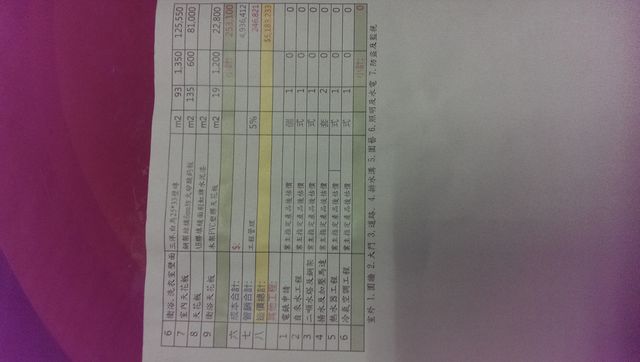

按這裡顯示圖片
按這裡顯示圖片
按這裡顯示圖片
按這裡顯示圖片

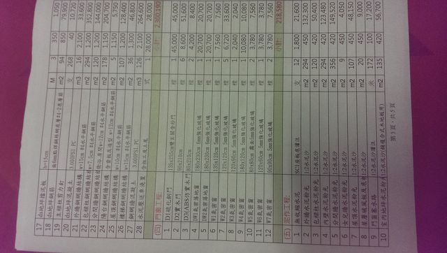

以上不含外牆油漆.室內地板(只粉光)木地板自找廠商.不含衛浴
房屋+水電設計圖1坪1300.跑照13.6萬

我有看了一下我最近要完工一間RC  結構  屋頂琉璃鋼瓦   地坪51坪約165M平方    造價約250萬
我比較一下你的案子完全照市面行情  其實一二樓的結構有一些是浪費了    建議你可以比較一下  如果在高雄屏東能聊聊看能不能幫上你

地點在台中東勢有點遠.所以說市價是這樣但還有能省的地方

我在通霄
我是蓋rc也是請朋友幫我找商家
一坪要壓在6萬的建材
不含水電跟地板磁磚

很努力 歪了頭 看半天 建議您照片轉向 拿掉個人的資料
SRC本來單價就高 斜頂更會提高單價
工法上鋼構和板模的結合 要有實際施做上的經驗
接合和防水處理 都要多注意
斜頂容易失敗漏水 所以防水處理 一定要再加強
朋友家的斜頂失敗漏水 建商將所有瓦片重工 抓漏 聽說半年才解決
