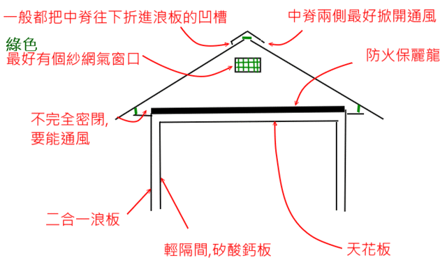

ÅK¥Ö«Î»¤F¨S?
­YÅK¥ÖÁÙ¨S»,³Ì¥D­n¥²¶·§âÅK¥Ö«Î¯áªº°ª«×¥[°ª,¥B§â¤¤¯á±È¶},´N¥i´î¤Ö«Ü¦h¼ö©M¾¸­µ°ÝÃD!
¥t¥~,ÅK¥Ö«Î³»¤j¦h±Ä¥Î10~15mm«pPUªº¤G¦X¤@©Î¤T¦X¤@®öªO,¨Ã¤£¬O¹j¼ö¦³°ÝÃD,¦Ó¬O´²¼ö¦³°ÝÃD....
¹j¼ö¨¾¤ôº£ªº¼ö¾É«Y¼Æ¤ñPU¾É¼öÁÙ§Ö,¥B«p«×¤S¥u1mm,¹j¼öº£·íµM¨S¥Î!
°Ñ¦Ò³o´X½g¤å
http://www.2home.com.tw/bbs/foru ... p;extra=&page=1
http://www.2home.com.tw/bbs/foru ... hread&tid=39195
³o½g¦³ªþ¹Ï,ºâ¬OÅK¥Ö«Î¹j¼ö¦¨¥»³Ì§Cªº¤èªk,¦ý­Y¤¤¯á°ª«×¤Ó§C©Î¨S¦³¤¤¯á«h¤£¾A¥Î!
