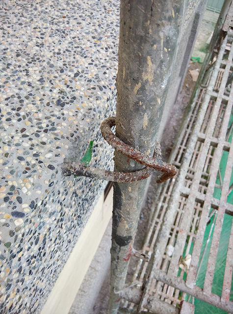

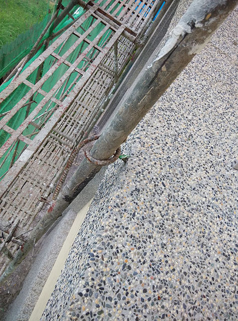

[img]¦U¦ì¥ý¶i¦n¡A
¤p§Ì¦Û«Ø«Î¡A¥~Àð¬O©×¥Û¤l¡C³Ìªñ­n©îÆN¬[¤F¡CÆN¬[¨ÈºÞ¬O¾a¹w®I¦b«Î¤l¥»Åé¦ù¥X¨Óªº¿ûµ¬¹_¦í©T©w¡C
«Ø°Ó»¡¡A©îÆN¬[«á¡A¿ûµ¬ÆN¬[¹_·|»PÀð­±»ô¥­°ÅÂ_¡A¿ûµ¬º£¤W¬õ¤¦º£¨¾ÄáC³o¨Ç¶î¤F¬õ¤¦ªº¥~ÅSªº¿ûµ¬ÀY¡A§Úªº°ÝÃD¡G
1. ¬õ¤¦º£¬O¹w¨¾ÅK¥ÍÄ꺡A¤£¬Oµ¹«Î¤l¨¾¤ôªº¡C¿ûµ¬¤ÁÂ_¶î¬õ¤¦«á¡A³o¿ûµ¬¥~ÅS¸Ó¦p¦ó³B²z¡A¨¾¤î¤ô·¹¿ûµ¬»P¤ôªd¤§Á_º¯¤J¡H
2.¤@¯ë«Ø°Ó¦p¦ó³B²z¡H
·PÁ¡C

¤Á¥­ ¶î¨¾ù׺£ºÉ¶q¸ò¾À­±ÃC¦â£¸¼Ë µ¥°® ©Ù¤W³z©ú¤i§Q±d

¤@¯ë¿ûµ¬ªþªñ·|¯d¤@³¡¥÷¥ý¤£°µ¥~À𯻹¢ , Ãä©îÆN¬[Ãä¸É¯»¹¢§÷ , ¦A¼Q¼·¤ô¾¯ (³z©ú¤i§Q±d ) , ºÏ¿jªº¸Ü·|¥ý¯d´X¤ù¤£¶K, ¤@¼ËÃä©îÆN¬[Ãä¶KºÏ¿j©M¶ñÁ_²M¼ä

¦pªG­n¯u¥¿³B²z
¿ûµ¬ÆN¬[¹_»PÀð­±³BÆw¤JÀð¬ù2cm
¦A»ô¥­°ÅÂ_¿ûµ¬º£¤W¬õ¤¦º£¨¾ÄÃ
µ¥¬õ¤¦º£°®µw«á¦A¶î¤W¨¾¤ô§÷®Æ(¼uªd¤]¥i)
³Ì«á¦b¥H­ì­±§÷®Æ¶ñº¡¥­¦¬¥­(©×¥Û¤l)
³o¼Ë§@·|«Ü«p¤u¤@¯ë¤u¯Z³£¤£·|¦p¦¹§@
(¦ý¨Æ¥ýÁ¿©úor¦h¸É¶K¤u¸ê)
³Ì«á©îÆN¬[³£·|½Ð­±§÷¤u¯Z
¸ò¦bÆN¬[¤u¯Z®Ç°t¦X­×´_¿ûµ¬ÆN¬[¹_¤ÁÂ_³B
¨S¦¬§À§@¦n¤é«á
Àð­±·|¦]¥Í¸¬y¤U©úÅã²\²ª....

872f457f µoªí©ó 2016-6-13 11:19
¦pªG­n¯u¥¿³B²z
·PÁÂ... ³o¼Ëªº³B²z¤è¦¡¤~¬OÅý¤H©ñ¤ßªº¤è¦¡...
´Nºâ¦hµ¹¿ú...
¦ý¬OÃhºÃ¤u¯Z·|³B²z.
