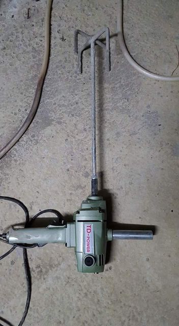

為了灌柱頭水泥
第一次拌的量不夠
所以需進行第二次攪拌
當時便有預感會被電到
因為機體有一點濺濕
帶著手套也是濕的
腳上穿的布鞋也是濕的
地上也是濕的
如果有漏電???
當右手抓起右邊那個金屬握把
果真被電到
在潮濕環境下用電
還是小心為宜
是不是如果穿著雨鞋 雖然地上濕濕的 就不會被電???

建議你....
1.插頭有一綠色夾子 要挾地線..
2.泥作又操作電機類 建議穿雨鞋 或膠鞋 不導電鞋類
2.2 有穿雨鞋 雙手只拿單一目標電機 盡量不要分手拿不同可導電的物品
如 左手拿電機類 右手扶鋼筋或鋼構體 碰水 摸大地
3.電機運轉中(串激式馬達)如一般手持電鑽類
如果環境濕度夠在運轉中會微些感磁..(類似濕氣導電)
類似高壓電塔的礙子縫隙的濕氣導電..
操作任何電器請多注意安全!
泥作環境有用電疑慮請+漏電感應開關

基本上∼
是的!
這台的電線有破皮嗎?
沒有的話要懷疑可能曾經操太兇,馬達外圈絕緣不良!
漏電就會是常態了!

全新的
其實是我自己的問題
第一次用完後
機身清理 噴濺的水泥
造成機體&電線 潮濕

暫時解決方式
插頭左右交換一下試試

電線破皮+1

插頭左右交換一下試試是什麼原理
9#
發表於 2016-9-30 21:09:08 |只看該作者.....載入全部圖片 用LINE傳送 . 分享到FB
hong1552 發表於 2016-9-30 20:37
插頭左右交換一下試試是什麼原理
避掉漏電端的線剛好插在110V會電人的火線上...
