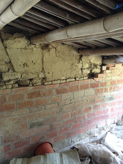

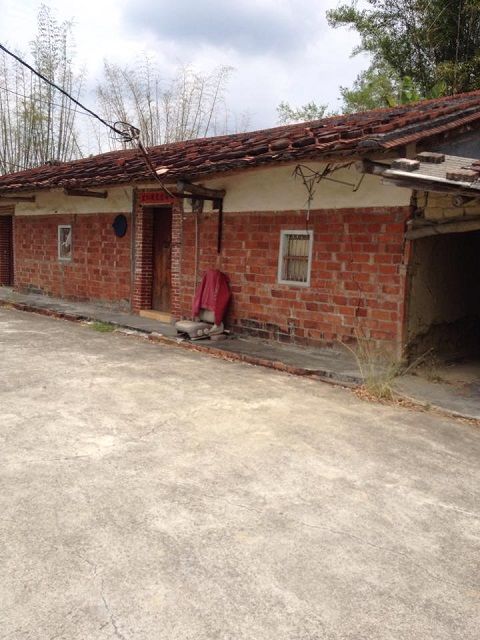

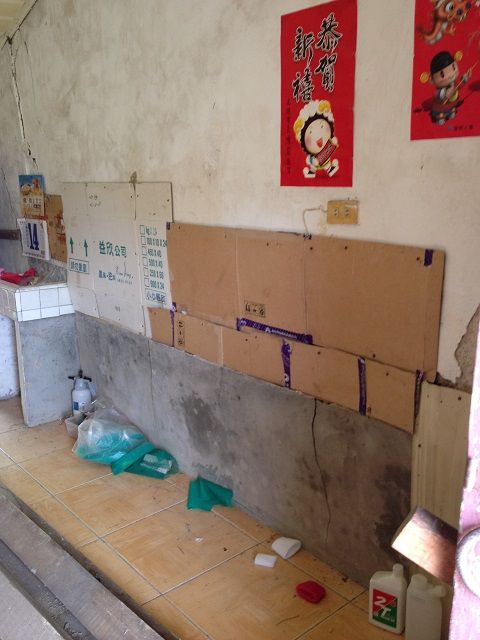

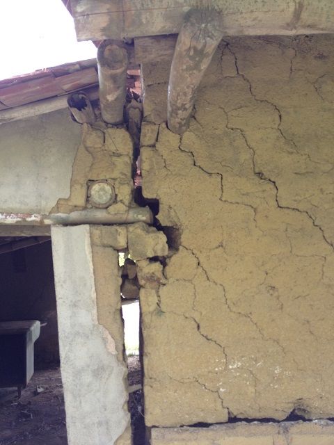

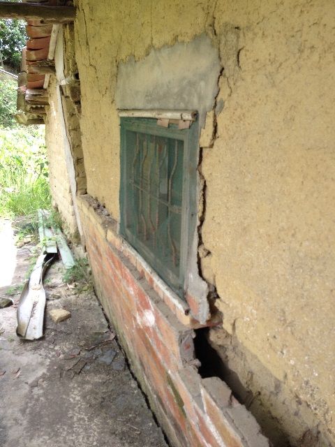

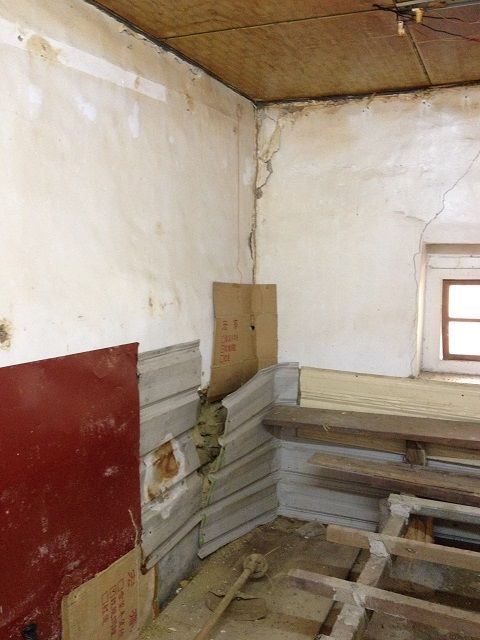

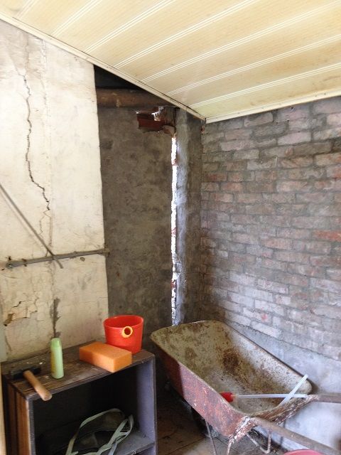

¦b»È¼u¤£¨¬ªºª¬ªp¤U¡A·Q§Ë­Ó¥i¥H¹L©]¤S¤£­P©ó¦b¥Õ¤Ñ´e¼öªº©Ð¤lÁÙ¯u¬O¥ó·Ð¤Hªº¨Æ¡C
¦Ñ±C¤j¤H¶OºÉ¤d¨¯¸U­Wªá¤F¤j§âªº®É¶¡¦n¤£®e©ö±N¹A¦a¤À³Î¥X¤F¤þ«Ø¡A«á¨Ó·Q»¡»P¨äµ¥­þ¤Ñ¦³¤H¬ðµM¨Ó­n©Ð¤l«K¤S¦Aªá¤F¥t¤@§âªº®É¶¡§â¤þ«Ø¤Wªº¤g¨¤­íµ¹§¹¦¨¤F²Ä¤@¦¸«O¦sµn°O¡C
­±¹ï·|º|¤ô¤S¥ÕÃÆ¸v­h¥u¯à·í­Ü®w¥Îªº¤g¨¤­í¡AÅý¤H¦b°ª¿³¾Ö¦³¥j¦â¥j­»ªº¥j¦Ñ«Ø¿v¤§¾l«o¤S§¨ÂøµÛ¤p´d«s¡A·Q­×´_¥¦«o¨S¦³«o¬O¤O¤£±q¤ß¡A¨S®É¶¡(¦]¬°­n¤u§@)¡B¨S¤H¯ß(¦]¬°¨S»{ÃѪº®v³Å)¡B¨S¦³¤Ó¦h¿ú(¿ú³£®³¥h¶R¦a¤F¡A³Ñ¤Uªº­n®³¨Ó·í¹w³Æª÷)¡C
·Q»¡ºâ¤F¥´±¼§a¡A§ä¤F¼ôÃѪº¤u¯Z¨Ó¦ô»ù¡A¦pªG¥u·fÅK¥Ö«Î©Î³fÂd«Îµ´¹ï¯à¯d¤U¥O¤H©ñ¤ßªº¹w³Æª÷¡A¦ý¬O¶Ç²ÎªºÅK¥Ö«Î(³fÂd«Î)¸ò­ì¨Ó¦³¨ý¹Dªº¤g¨¤­í¸¨®t¤Ó¤j¤F¡A¿j³yªº¸Ü©ÈÃm¤é¼o®É¡A¸U¤@¦b©Ð¤l±Ò«Øªº´Á¶¡«_¥X¤F¦Û¥H¬°¬Oªº¥¿¸q¨ÏªÌ¸ô¤H¥Ò¥D«ù¥¿¸qªº¥h³ø¹H«Ø¡A§Ú¨º¥¼¥Ó½Ð©î°£ªº©Ð¤l¨S¤F¡AÁÙ¨S»¦nªº©Ð¤l­n¸É¤@°ï¦³ªº¨Sªº¬Æ¦Ü¤£¯à»(·|¾á¤ß¡A¦]¬°¬O¤þ«Ø­­¨î¦h)ÀY¯kªü¡C
¤º¤H¬Q¤Ñ¥´¹q¸Ü¨ì«ØºÞ³æ¦ì¥h°Ý¤FªºÂ½­×¬ÛÃö¨Æ©y¡Aµ¹ªºµª®×¬O¼Ù¬W¤£¯àÅÜ¡B½­×­±¿n¤£±o¶W¹L¤@¥b¤£µM±o­«·s¥Ó½Ð«Ø·Ó¡C
¥d¦b¯à¹A¦a¬O¨å«¬ªº³U¦a¡A¥X¤JÁö¦³¬fªo¸ô¦ý«o­n¸g¹L°ê¦³°]²£§½ªº¤g¦a¥u¯àºâ¬O«K¹D¡A°Ý¤F¦b«Ø¿v®v¨Æ°È©Ò¤u§@ªºªB¤Í¡A´N­«·s¥Ó½Ð«Ø·Ó¦Ó¨¥¨S¦³Á{¸ô¤£ºÞ¬O¤£¬O«Ø¦a´N¨S¿ìªk¥Ó½Ð¡A´N¦¹¥Ó½Ð«Ø·Ó­«»¤w¸g¦æ¤£³q¤F¡A¤£ª¾¹DÁÙ¦³­þ¨Ç¤èªk¡AÁٽЯ¸¤Wªº«e½ú­Ì«üÂI°g¬z¡C

¬Ý°_¨Ó¡A©Ð«Îµ²ºcÅéÁÙ§¹¦n¡C
¥u­n©î±¼«Î³»¡A´«¤WC«¬¿û©MÅK¥Ö«Î(­n¥Î¾T¾NªO¸û­@¥Î¡A¤£­n¥ÎÁá¾NªO)¡C
¬°¤FªÅ®ð¬y³q¡A¦A§âµ¡¤á©M¤jªù¥[¤j¡A§ï¾Tªùµ¡¡C
À³¸Ó¤£­P©óªá¤Ó¦h¿ú§a?

¬Oªº¡A·Ó¼Ó¤W©Ò¨¥Â½­×§Y¥i
­Y­nÂX¡]¼W¡^«Ø¡A¥i¦Ò¼{§N­áÂd!
§N­áÂd¦b³oª¢¼ö¤Ó¶§¤Ñ¡AÅΤ@¾ã¤Ñ¸Ì­±ÁÙ¬O²Dªº
¬°¤FªÅ ...
¨ä¹ê³o©Ð¤l¥u¦³ªí­±¤W(©ÎªÌ»¡¬O«e­±)§¹¦n¡A¨ä¹ê¤º³¡©M«á­±¦³¨ÇÁô¼~¡C
½Ð°Ý³¯«C¤j¤j¦³»{ÃѪº®v³Å©Î¤u¯Z¶Ü¡H

SUNRIDE µoªí©ó 2016-6-20 20:12
¬Oªº¡A·Ó©Ò¨¥Â½­×§Y¥i
½­×¥i¯à¬O­Ó¤j¤uµ{
½Ð°ÝSUNRIDE¤j¦³»{ÃѪº®v³Å©Î¤u¯Z¶Ü¡H

ªïÄf»R¾S µoªí©ó 2016-6-21 18:04
½­×¥i¯à¬O­Ó¤j¤uµ{
»{ÃѪº¦b­]®ß
«ØÄ³¤g¨¤¥´±¼­«¬ä¿j!
­ní©TÂI¥´¿ûµ¬¬äªÅ¤ß¿j¡A¦A¡Ï¨¾¤ô³B²z!!
©ÎªÌÂù¼h¤uªk¡A¤U¿j­Y§¹¦n¥i«O¯d¡A¤W±µ»´¿ûºc¡Ï¼Ú¦¡»\ªO¡C
P.S:­Y­n°Ñ¦Ò§Ú¦b­]®ß¤TÆW¥¿¦b»\¡A¤UªÅ¤ß¿j¤W»´¿ûºc¡Ï¼Ú¦¡»\ªO¡ã«Ü¬X¬ü!

SUNRIDE µoªí©ó 2016-6-21 18:11
»{ÃѪº¦b­]®ß
«ØÄ³¤g¨¤¥´±¼­«¬ä¿j!
¤g¨¤ºV±¼!¥iºV¯S©w´X®°Àð¶Ü?¦pªG¥þ³¡ºV±¼¤£´N¬Oµ¥©ó­«·s»\¹L¤F@
¬d¬Ý¥þ³¡µû¤À
¨Ï¥Î¹D¨ã Á|³ø
8#
µoªí©ó 2016-6-21 21:55:49 |¥u¬Ý¸Ó§@ªÌ.....¸ü¤J¥þ³¡¹Ï¤ù ¥ÎLINE¶Ç°e . ¤À¨É¨ìFB
¥»©«³Ì«á¥Ñ SUNRIDE ©ó 2016-6-21 21:58 ½s¿è
wert8888 µoªí©ó 2016-6-21 21:43
¬ÝPO¹Ï´N¬O
¥²¶·¥þ³¡²M°£¯d¤U¦³¥Î¿jÀð
¿jÀð¤U­n¬Ý­Y¥ß­±ÁÙ¥i¡A¤U»Ý«õ¶}¶ñ¤J²V¾®¤g¸É±j
¥H¤U­n±Æ°£¸UÃø¦Û¤v¨Ó¡õ
¤]¥i¥H¨Ì¥jªk¥Î¤ûÁT©M¤g»s§@¤g¨¤¡A¦A°ï¬ä¦^¥h¡A¤W¥H³B²z¹L®Û¦Ë¡Ï¥i¼Ö¥Ë!
­Y¤£·Q©Î¤£·|¥Î¤g¨¤¡A§Ú·Q¨ì¨ú¥©ªº¿ìªk¡A¦Û»s©ÎÁʶR»´½è¤ôªdªº¹j¶¡¿jÀð¨Ó´À¥N!

¬Ý°_¨Ó¬OÆZ¤[ªº©Ð¤l
«Ü¦³¨ý¹D¡A³oºØªº§Ú¤]«Ü³ßÅw
¤×¨ä¬O¨º­Ó¿j¡AÀ³¸Ó¬O¥H«eªº¤j¿j
©M²{¦bªº¤Ø¤o¤£¤@¼Ë
¦Ó¥B¦³¨Ç¦a¤èªº¬äªk¦n¹³ÁÙ¦³ÅܤÆ
¤£ª¾¹D©Ð¤l§Îª¬©M­±¿n
°²³]¹Ï¤@¬O¥¿­±¡A°²³]¤j¬ù10¦h©W¥ª¥kªºªø¤è§Î¦n¤F
¦pªG¬O§Úªº¸Ü
1.¥ÎH«¬¿û¥ß¬W(¬W¥ß¦b«Î¤º°¼)
2.¤p¤ß©î±¼«Î³»¡A¤@¼Ë¥ÎH«¬¿û¬[¼Ù(¾î¼Ù©M«Î³»±×¼Ù)
3.«O¯d¥¿­±¨º¤@­±¿jÀð(°²³]¬O¨}¦nªº)¡A¦pªG¥|­±¥~ÀðÁÙ¦³­þ¤@­±¤]«Ü¦nªº¸Ü¤]¤@¨Ö«O¯d¡A±N¤g¨¤¤p¤ß©î°£(¥~À𪺿jÀð¦p¦³¶É­Ëªº¤]©î°£)
4.©î±¼¹j¶¡
5.¨ä¥¦©î±¼ªºÀð­±(¤g¨¤©Î¶É­Ë¿jÀð)³B¦A¥t¬ä¿jÀð(²M¤ô¿j¤è¦¡¬ä)
6.¬ä¿j®Éª`·N©M¿ûºc¼Ù¬W­nµ²¦X
7.«Ê«Î³»(¥Î¯[¼þ¿û¥Ë)
8.½ÐÅK¤u¾Z¤ä¬[©Î¤ì¤u¥ß¤ä¬[«á«Ê¤ºÀð
9.¹j¶¡¡B¤ô¹qµ¥µ¥
©Ð¤l¤£¤jªº¸ÜÀ³¸Ó¤£¥Îªá¨ì¤Ó¦h¿ú
¥u¬O¦Û¤v­n¦³§¹µ½ªº¦Ò¶q
¯à§ä¨ì°t¦Xªº¤u¯Z(­«­nªº¬O¬ä¿j©MÅK¤u)
¦pªG­±¿n¤£­n§ïÅÜ¡A©Ð«Î«¬ª¬¤£­n§ïÅÜ
¥~Æ[¬Ý¨Ó¤S®t¤£¦h¡AÀ³¸Ó¤£¥Ó½Ðªº¸ÜÁÙ¦n

ªïÄf»R¾S µoªí©ó 2016-6-21 13:17
½Ð°Ý³¯«C¤j¤j¦³»{ÃѪº®v³Å©Î¤u¯Z ...
§Ú¤÷¥À¦íªº¦Ñ¤g¨¤­í¡A¦b18¦~«e¤]°µ¤j¾ã­×¡C
¤£¹L»¡¹ê¸Ü¡A§Úª¨¶ýªº©Ð¤l¤ñ±z³o©Ð¤lªºµ²ºcÅé¦n±o¦h¡C
§Ú½Ð§Úªºªd¤ô®v°ó§Ì¾ã­×¡C
«Î³»¥þ©î ¡A´«¤WC«¬¿û§@¼Ù¡A»\¤W¨¾¼öÅK¥Ö(³Ì¦n¬O¾T¾NªO)¡A³Ì«á°µ»´¿û¬[¤ÑªáªO¡C
¤ºÀðªd¿j§S±¼¬ù¥b¤Ø¡A¾Q¤W²ÊÅKµ·¤è®æºô(°v¤W)¡A¦A¶î¤W¤ôªd¡A¦A¯»¥ú¡A¦Aªoº£¡C
¤jªù©Mµ¡¤á¥´¤j¤@ÂI¡A§ï¦¨¾Tªùµ¡¡C
ªáªº¿ú¤£¦h¡C
