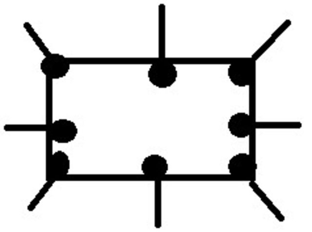

有問題想請問各位大大,畫圖差,請見諒,都是俯視圖:

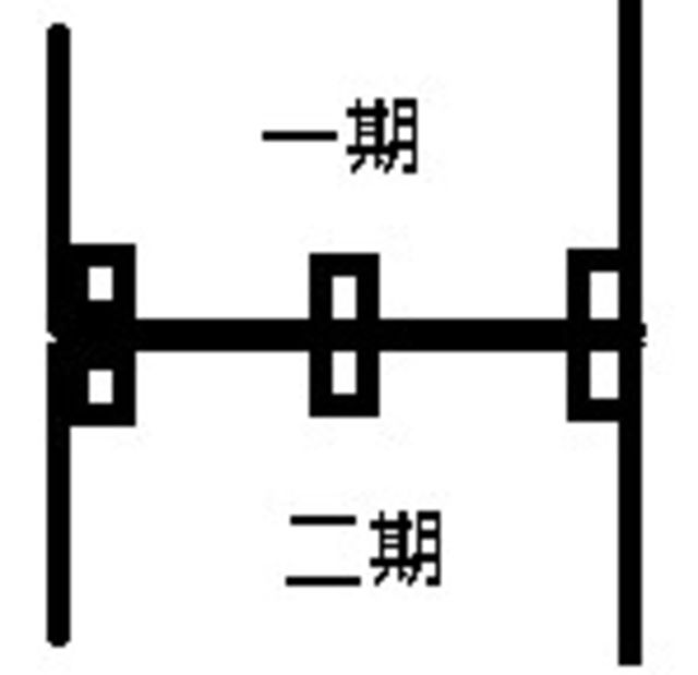

本來構想是一期與二期的RC柱靠在一起,如下圖:
但想到二期的RC柱腳要張開才穩固,,如下圖:

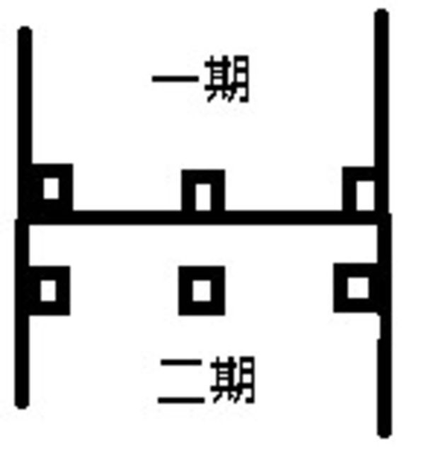

是否只能一期與二期的RC柱一定要分開一段距離 ,這有點難看,,如下圖:

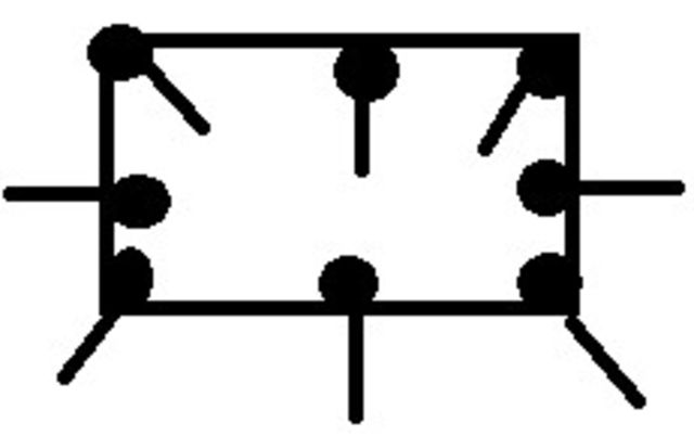

有人說一期與二期的RC柱若要靠在一起,二期的RC柱腳靠一期側要反摺,如下圖,但我怕不夠穩固:

沒差 有地梁聯結受力

二期第一排為啥要有獨立柱???梁用續接器接不行嗎?
Rank: 3Rank: 3
4#
發表於 2016-8-26 16:20:41 |只看該作者.....載入全部圖片 用LINE傳送 . 分享到FB
面寬十三米,要有三根柱子

柱底鋼筋彎鉤向內或向外綁紮,就施工性而言,個人認為向外翻的穩定性較高,但技術上都可克服,至於兩期柱子是緊貼或分開,以獨立基腳來說,硬要仔細追究,差異在基礎反力偏心大小及柱子穿孔破壞的抵抗力上,但在設計上這都是可輕易解決的!

用續接就好了~!!
