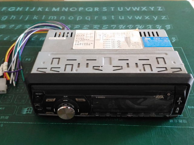

首先,找出之前汰換下來的汽車音響主機,輸出必v52瓦X4,這樣的必v可以開party了。

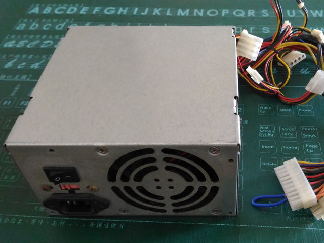

在來就是將舊電腦的電源供應器拆一台過來。

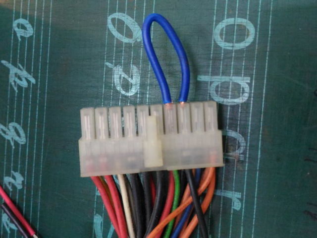

重點,將電源供應器連接主機板的線組接頭,用一條電線把綠色、黑色二條線短路,如此就能讓電源供應器啟動供電。

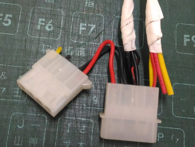

把音響主機的電源線,接到電源供應器連接硬碟的接頭,黑色與黃色二條的電壓是12V。

在接上音箱,一台在2home享用的高級音響就完成囉!小心別把屋頂給掀了。
