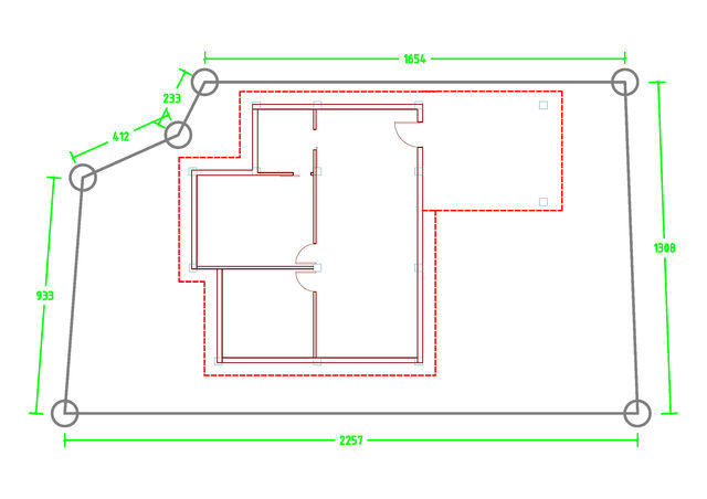

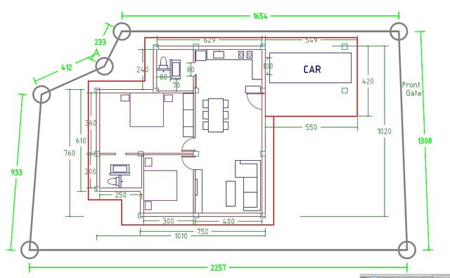

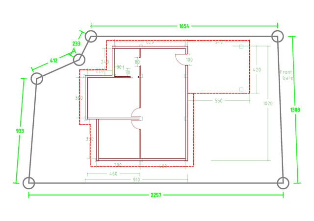

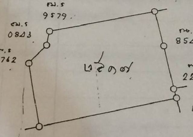

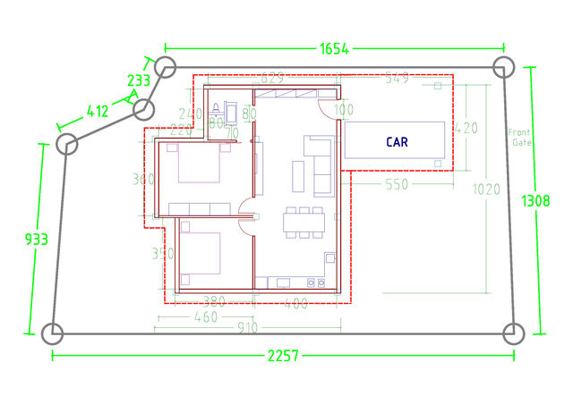

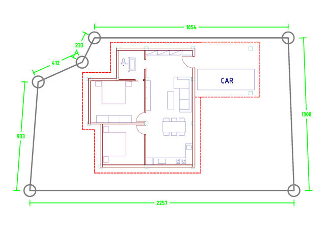

有國外的朋要要我幫忙規劃一下房子! 剛好今天花了一天把平面圖畫好了! 跟大家分享,指教!

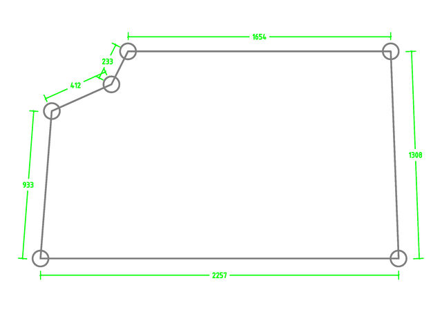

因為地籍圖上標的尺寸我完全看不懂(外國的...)但是我知道面積是275平方公尺所以就用比例下去推出來土地的長寬各尺寸!
照比例抓出來的尺寸,並在CAD上照尺寸劃出來! 應該還蠻準的!
按這裡顯示圖片

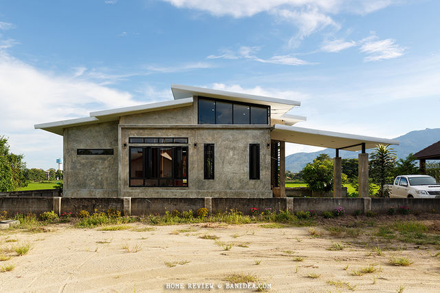

還有提供希望的樣式照片給我!
按這裡顯示圖片
跟據土地的型狀和房子的樣本先將房子輪廓劃出來,再加上隔間,門,柱及屋頂的大小都標出來! 因為房屋的樣式是多片單斜的屋頂組成,要有層次,所以規劃隔間也要先考慮到!
按這裡顯示圖片
再來標尺寸確認!
按這裡顯示圖片
劃上傢俱,尺寸也是照比例! 及確認動線Ok!
按這裡顯示圖片
平面圖就完成了....CAD轉JPG 檔就看起來很低級....沒辦法Free 的CAD 軟體,就要忍耐了!
按這裡顯示圖片
目前為止是有一個風水問題,我還沒改! 大門會對到廁所門! 應該會把大門開在中間,沙發上移一點,停車位置移到最上方(原大門位置) 不過外國人或酗ㄕb乎風水吧.....
等有空再來劃側視圖跟俯視圖! 再來分享!

妳這房子只有一層樓嗎?二房一廳  會不會有點小?
Rank: 3Rank: 3
5#
發表於 2016-12-3 19:44:32 |只看該作者.....載入全部圖片 用LINE傳送 . 分享到FB
感覺二房一廳 一層樓  這樣居住空間夠嗎?廚房有點小 開放空間怕油煙亂串
還有衛浴只有一套  有點少
6#
發表於 2016-12-4 13:21:40 |只看該作者.....載入全部圖片 用LINE傳送 . 分享到FB
本帖最後由 Jim0524 於 2016-12-4 13:36 編輯

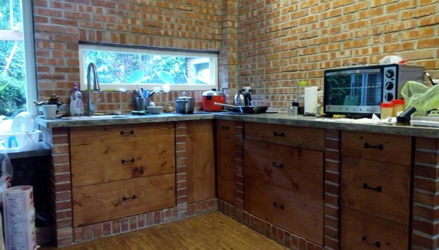

房子的大小是跟居住的人數和使用的習慣有關係的,當然如果你住習慣豪宅或是家裡人口多就需要大一點,我幫朋友劃的圖是兩個人住的,應該是很寬敞了! 廚房有4米X3米寬了! 流理檯的總長度已經超過4米了....台灣90%的人都沒這麼長的廚具了ㄡ....可能大大你真的住豪宅習慣了ㄡ!
油煙的問題其實跟烹飪習慣有關係,阿基師去摩鐵以前說過,"炒菜火不用開太大,慢慢炒不會燒焦,也比較健康!" 炒菜如果搞得整間煙表示油的溫度太高了,已經超過發煙點,會致癌的.....屋主是外國人,烹飪基本上也沒我們這種問題! 我自己炒菜也是用慢火炒,沒甚麼煙!也沒裝排油煙機,要過的健康舒適,生活習慣總要改變一下的!快炒當然青脆爽口,但是慢炒也有鮮甜好滋味!這下面這張照片式我自己做的廚具櫃,也是沒有裝排油煙機ㄡ!
詳細的介紹:  http://jimdong.pixnet.net/blog/post/220997361-%E3%80%90%E5%BE%A9%E5%8F%A4%E7%9A%84%E5%BB%9A%E5%85%B7%E6%AB%83%E3%80%91
廚房曙U和客廳不隔是增加空間感,看起來會比較大,當然也可以考慮之後用玻璃拉門來隔開,還是能保有視覺的開闊感! 隔間的問題我以前在誧琣菑v的小屋有考慮過這個問題,都寫在下面了...給你參考一下我的想法!
http://jimdong.pixnet.net/blog/post/220800749-%E9%96%8B%E5%A7%8B
至於衛浴要幾套也是看居住人數了....像我是自己一個人住,我的房子就一套衛浴就夠了...不過上述的屋主有跟我說不想跟客人用同一套衛浴,所以我有改了一張圖了!

古代衛生設備及技術較差,所以風水學有一說法:
廚房不要對著廁所門,
因為怕蚊蠅亂飛,造成食物污染。
現代雖然衛生設備已經進步,
但是難保不會糞管堵塞,糞水外溢。或是味道外溢。
所以,廁所門還是不要對著廚房,比較安心。
8#
發表於 2016-12-4 14:01:34 |只看該作者.....載入全部圖片 用LINE傳送 . 分享到FB
笨羊 發表於 2016-12-4 13:47
廚房不要對著廁所門,
因為怕蚊蠅亂飛,造成食物污染 ...
您說的對....風水基本上都有一套科學的羅輯在! 不過很難取捨!如果單以現在衛生條件和科技也是可以克服! 像是乾濕分離,開窗增加空氣流通,浴廁門常關閉等....當然感覺上可能還是不好... 太多要考慮....要維持空間方正,採光好,動線佳,甚至房子外形比例也要考慮! 或許改天有新的想法就能改進了ㄡ!

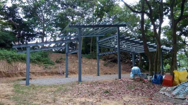

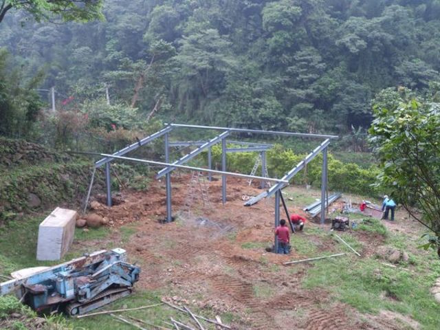

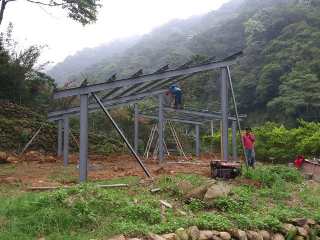

容我把一些你2013年剛開始建造的幾張照片放上來,因為想跟你請教些問題,順便分享給其他2home也想自建的朋友!
按這裡顯示圖片
按這裡顯示圖片

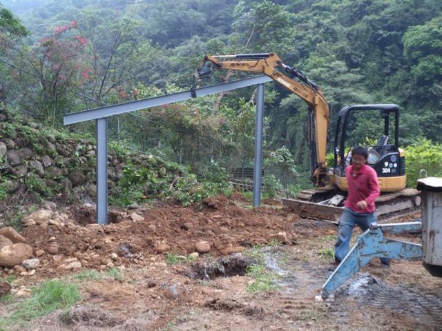

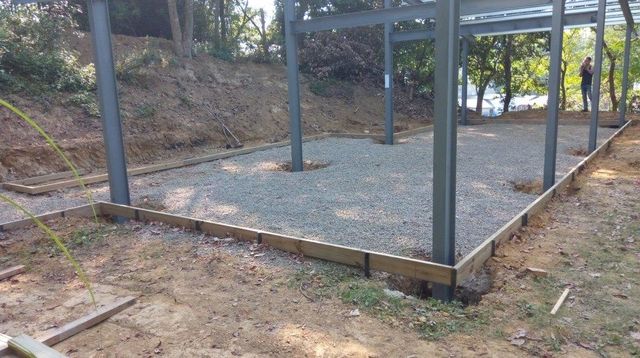

你的H鋼柱是直接埋入預挖好的洞,你是如何控制這些H鋼柱最終高度都能在同一個水平?你的地面不平,挖的洞深淺也不可
能相同,你是如何讓他們能達到預期的水平高度?
你總共有8根H鋼柱,分成3部分(3+3+2根),每部分的鋼柱都必須等高,若用基礎樁定水平後再螺絲固定H鋼柱,就能掌握每部分都等高,直埋立柱難度就很大!
我現在也想照你的方式直埋H鋼柱,但我的地面也不可能水平,挖的洞也會深淺不一,苦無方式下手!
10#
發表於 2018-7-13 19:56:50 |只看該作者.....載入全部圖片 用LINE傳送 . 分享到FB
本帖最後由 Jim0524 於 2018-7-13 20:10 編輯
地瓜 發表於 2018-7-13 17:38
Jim大,
很可惜沒在2home裡面見到你在另一個部落格的連載大作"我貌漪龑j小屋....",

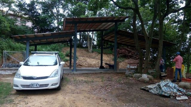

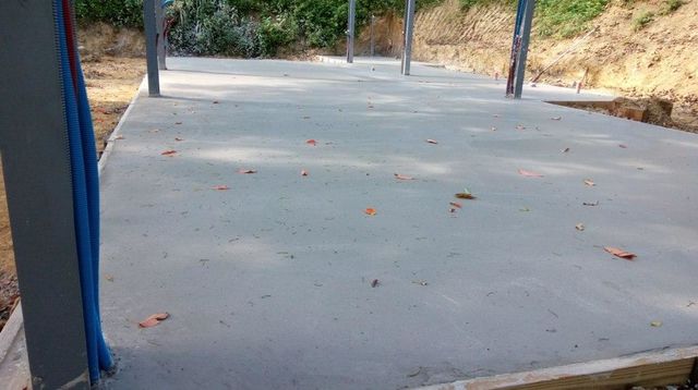

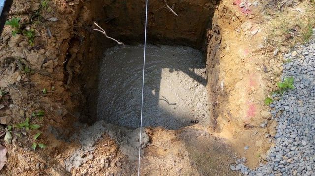

之前我的房子我也沒特別注意鋼構廠商是怎麼搞到一樣高的,不過我今年有接到一個案子也是要幫客戶砌跟我類似的紅磚屋,所以有特別研究了一下!
再放樣完後會有龍門柱跟水平的水線可以標示出灌漿後的完成面,怪手在挖柱頭時就以這條水平線決定大略深度,我是人再下去洞內用手工再修一次,再來是在洞底打入木樁標示H鋼的深度,人工拌一些混凝土預灌柱頭的底部到H鋼的起始點,鋼構在安裝時就站在這個水泥底上就不會差太多了!  另外,鐵工廠也應該事先來收樣,確認柱頭底部是否 一樣高,如果誤差太多,就每支H鋼柱要不同尺寸去配合了!
有些鋼構廠可能不喜歡這種施作方式!
我這樣做的步驟可以減少工序,例如怪手只來一次,灌漿也是一次連柱頭一起灌,模板釘的準,平整加上整體粉光,日後也不作地板的二次粉光,直接貼木紋塑膠地磚, 紅磚砌牆後也是完成面了,保持紅磚外觀, 不作粉光或磁磚油漆了! 也保持紅磚的優點, 另外減少不必要的二次施工,及材料,也可以摸到綠建築的邊邊吧!
我現在的作法是要減少工序,所以大略如下!

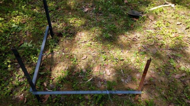

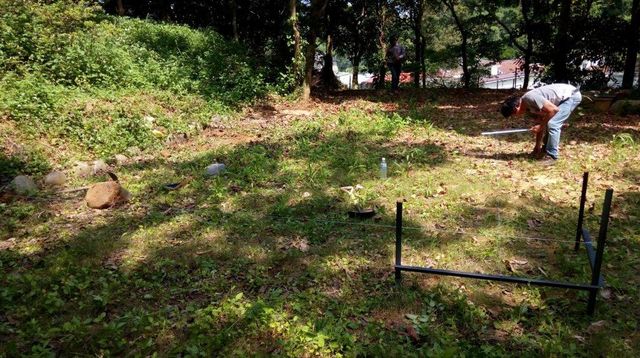

1. 鐵工廠至工地放樣! 標示出柱頭位置及混凝土地板完成面水平線!
按這裡顯示圖片

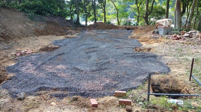

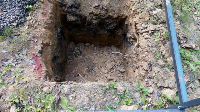

2. 怪手整地,整平 並開挖柱頭,及埋入化糞池,退場前將場地整平多餘土方也推平!
按這裡顯示圖片
按這裡顯示圖片

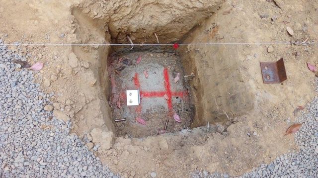

3. 柱頭混凝土打底,並較正水平, 鐵工廠來確認柱底水平(收樣)
按這裡顯示圖片
按這裡顯示圖片

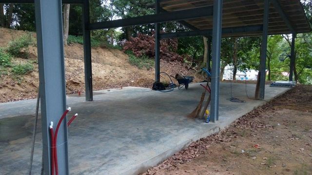

4. 鐵工廠現場組裝鋼構!
按這裡顯示圖片

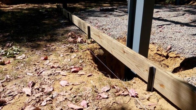

5. 板模
按這裡顯示圖片
按這裡顯示圖片

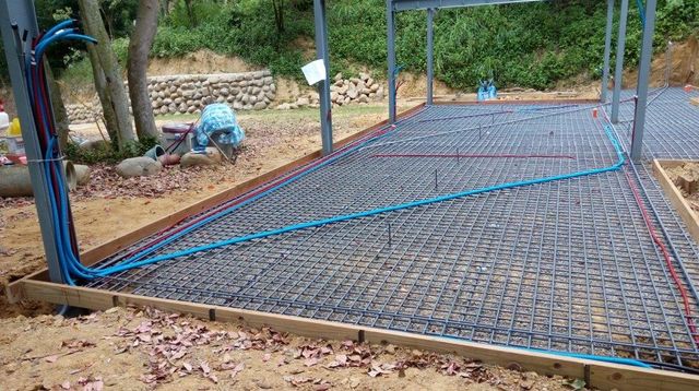

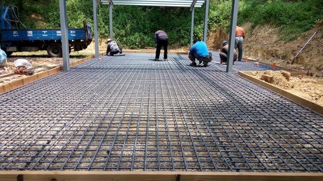

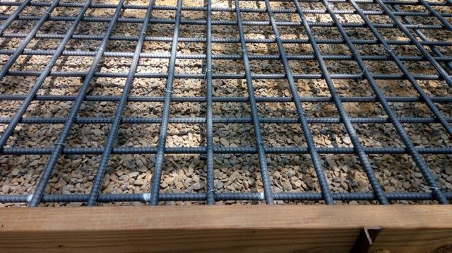

6. 鋼筋
按這裡顯示圖片
按這裡顯示圖片
按這裡顯示圖片
7. 水電布管
按這裡顯示圖片

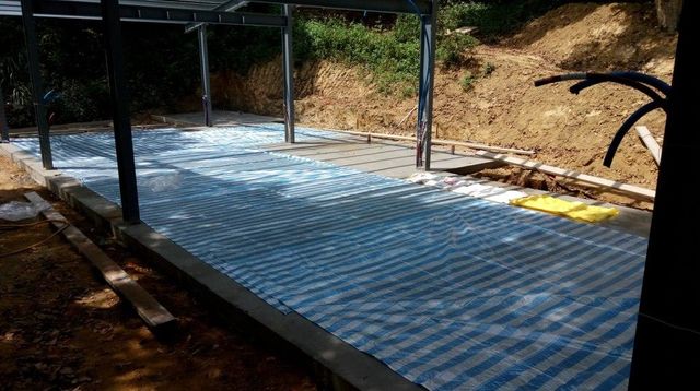

8. 灌漿,整體粉光,誚|布保濕養護,拆模,
按這裡顯示圖片
按這裡顯示圖片
按這裡顯示圖片

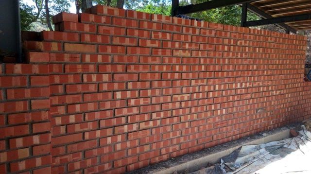

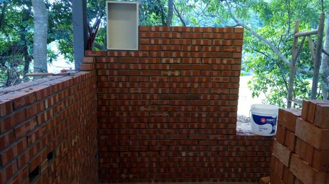

10. 砌磚 --> 目前進度到這裡!
按這裡顯示圖片
按這裡顯示圖片
