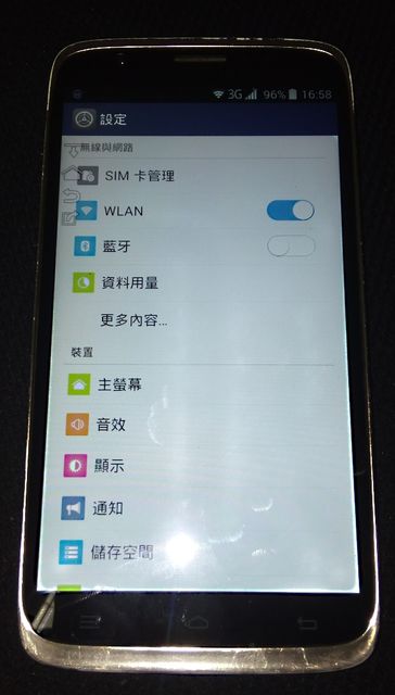

最近給家人用的手機,掉到水裡了...
家人先放乾燥箱一天,開機後,螢幕閃一下,再來就沒法開機了! 當初我認為會二度傷害,完蛋了!
因為這支手機是我買的,家人就把泡水的手機還給我....然後我就...
放乾燥劑+量販店裝雞湯的鋁箔包裝袋 1~2天,有感覺到開機振動,但沒法開機!
放乾燥劑+量販店裝雞湯的鋁箔包裝袋 3~4天,有感覺到開機振動,但沒法開機!想說沒救了!
放乾燥劑+量販店裝雞湯的鋁箔包裝袋 不管它了!又放個7~10天,手機回魂可開機了,但螢幕有白斑!
所以,手機泡水記得乾燥時間久一點,就算曾開機過又死機,搞不好同樣能救回來! 但能再撐多久就難說了!
另外,普通透明塑膠袋似乎會透水氣,不能用來放乾燥劑。
至少要透明真空包裝袋或放餅乾/泡麵的袋子,才可用來放乾燥劑。
這支手機是2014年3月預購郭董牌infocus M320 ,5888元,
想不到可用2.5年以上,泡水後還有救...且電池續航力都還OK。
但因曾被摔過,還沒泡水前返回鍵就失效了,所以我裝了Back Button取代下方的返回鍵,
目前測試...泡水後除了螢幕有白斑之外, 還沒造成什麼其他故障情形。

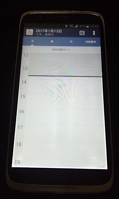

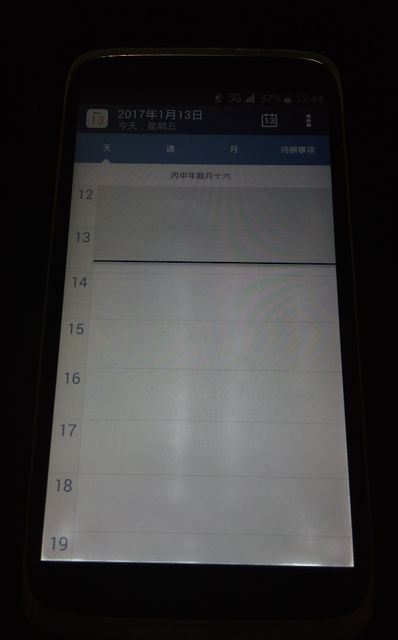

因M320泡過水,乾了以後螢幕有白斑, 但在2017/1/13號星期五手機復活,
還真巧, 不知能否像13號星期五戴曲棍球面具,在水晶湖溺死的不死傑森那麼厲害?....
開閃光燈才看得到M320的邊框

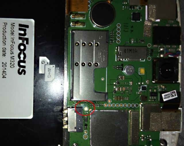

果然,還是出問題了!
正常用幾天之後,突然發生溫度過高啟動保護弁鉥N自動關機了!
剛開始是2-3天發生一次,後來又變成一天發生好幾次。
手機只放著待命,用GSam Battery Monitor記錄電池溫度,原本約28度左右,再來就突然升高到58度左右就啟動保護自動關機了。
這支手機要用細的六星螺絲起子,等弄到拆手機的工具,拆開來之後...
在電池接點上方有明顯白色水漬粉末,可能就是這裡影響到電池溫度偵測,
其他地方也有一點白色水漬粉末,但可能還沒造成影響, 排線接點也拆開來看,似乎沒白色水漬粉末,
我就用廢牙刷先乾刷過之後,再沾WD-40給機板+排線接點給它刷一刷...
目前還算正常,但還要再開著幾天看能撐多久...

不建議使用wd40
有些人太習慣使用這個,卻不知道傷害力也很重!
對於電子線路板,以前的清潔方式是用三氯乙烷,用在清潔焊油,聞起來蠻香的!
後來都用純水,之後都是免洗製成!
真要洗的話用純水,蒸餾水清潔!
如果怕意外,最簡單的就是線路板清潔劑!
這東西通常都是噴霧型的,不趕快刷的話馬上就揮發掉!
不會像wd40一樣殘留油膜!

手邊沒那麼多東東可用,就只有WD-40了!
刷WD-40是要隔離水氣....就讓它油油的...
若只是要乾洗,酒精/工業酒精應該也可以,
但有機溶劑有可能把塑膠的部份溶掉...
相較於酒精/工業酒精/去漬油,WD-40可能還比較不會溶掉塑膠。
應該也可刷乾淨之後塗一層防水膠之類,減少金屬與空氣接觸...
但手邊同樣沒這東西....只能將就點了!
PS. 我都把WD-40先噴一些裝在類似眼藥水的小罐子, 噴個2~4秒就裝了半罐,
可用滴的或刷的,買一罐WD-40就可以用很久了! 才不會WD-40一下就噴光光..
