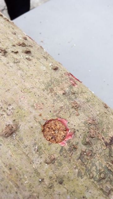

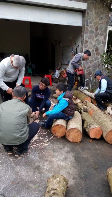

1月中旬參加Home友辦的如何種植木耳及香菇,
這是我第一次學習段木種植,覺得很新鮮又好玩,
那天,大家聚在吃喝玩樂,像家人般的分享快樂!
屨寣A吃飽喝足有力氣,就開始進行鑽孔植菌種…
原來,每一朵的香菇或木耳得來不易…非常的辛苦!

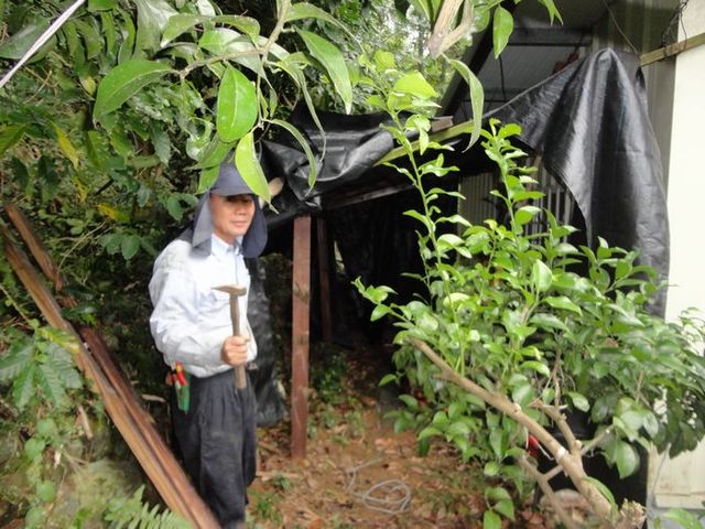

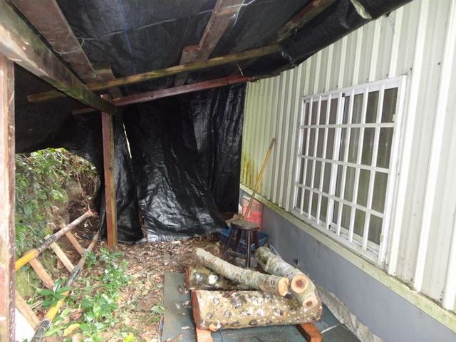

認真的老爺,回到家立馬誘F一間有模有樣的菇寮,
隔天腰酸背痛,貼了不少的狗皮藥膏,希望能成央K

鐵皮屋上都有青苔了 想必要失敗也很難
