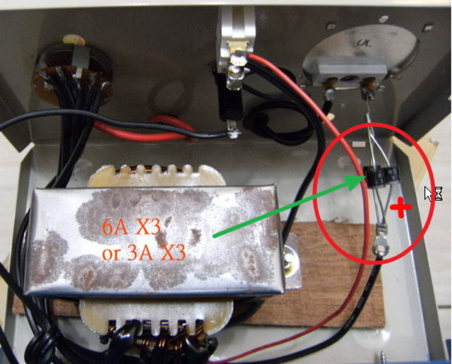

請問一下
110v ac 變壓器 不接整流二極體
有可能就直接輸出直流電嗎
我挖出一台很老的 有點像這種結構的變壓器
https://www.mobile01.com/topicdetail.php?f=214&t=1559736
上面這種還有看到整流二極體
可是我這種的裡面 連 二極體都沒有
用數位電表量 12V的部分 可以得到8v左右電壓
拿12v電池來充 還真的電流的指針會動
還是說 以前的變壓器 二極體是藏在變壓器裡面?
裡面只看到 燈泡 保險絲 跟調整4v 6v 8v 12v 24v 的轉扭機構而已
是用燈泡 就可以整流 ?
充電會有嗡嗡聲

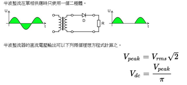

借一張圖過來參考!
如果你的類似這樣..就是這樣子..
以前的機型大部份為類似螺絲型的二極體+鎖一鋁片做散熱用..
而這一型要量到正確的電壓值..DC 部份要加電容約100uF 50V
及加負載約 1K 1/2 W  左右
半橋整流..量測壓值為...輸入AC值>>單波整流+電容(充放)
如....AC10V >單波+電容 (1.414/2)
= 10V X (1.414/2)>>/ 1000 =DC的值 負載為 1000歐姆
7.07V  7ma (負載阻抗 1000)
<<<<藍色部份為舉例算法...應該有一地方我一時腦袋想不出來
弄錯了...所以換別人來抓題...
