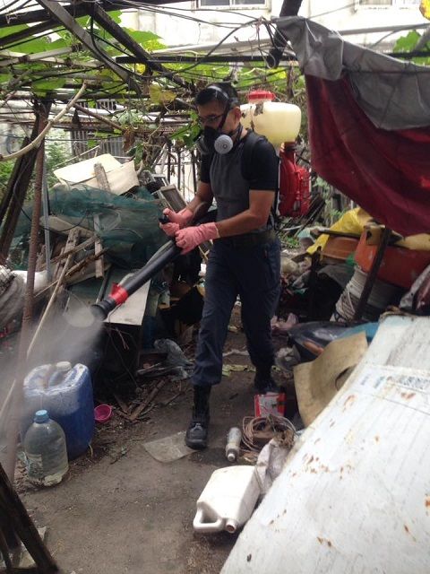

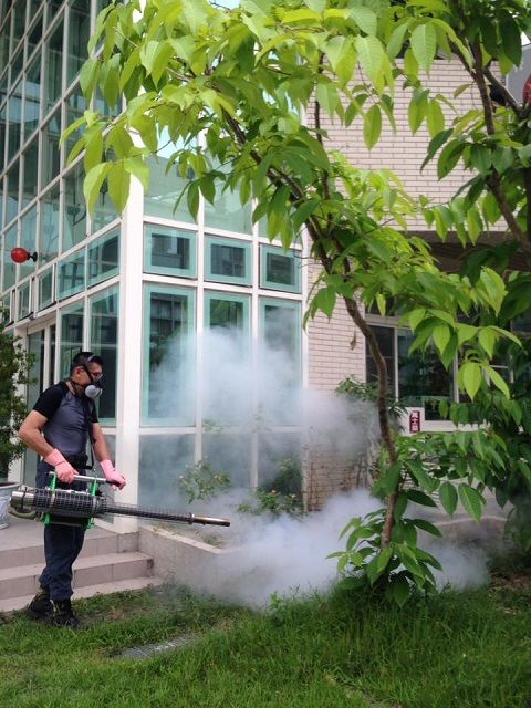

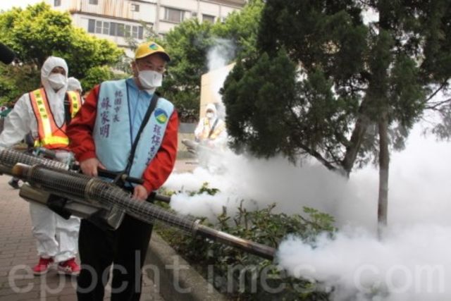

1. ¤ôvs§U·Ï¾¯¡F¤@¯ë¥¿±`±ø¥ó¤U¡A¬O1¤ñ1(§U·Ï¾¯¨C¤½¤É¬ù100¤¸)
2. ·|µ}ÄÀ¦¨1000­¿¡A¬O´Ý®ÄÁÙ¬OªÅ¶¡¨¾ªv¡H°È¥²¥ý½T»{
3. ­Y½T©w¬Oµ}ÄÀ500­¿±ø¥ó¤U¡A­ì²G¡GÁ`Ãľ¯¶q = 1¡G500(¤ô¡B§U·Ï¾¯¡A¦U¥b)
«ØÄ³
1. ¥ý½T»{±z¨Ï¥Î­þ´ÚÀô¹Ò¥ÎÃÄ ( ¤º¦³¦¨¤À»Pµ}ÄÀ¤ñ¨Ò )
2. ¨Ì¾Ú¥~¼Ð«Ê¤§µ}ÄÀ¤ñ¨Ò¡BÀÀ¼QÅx¤§¦a­±­±¿n¡B°ª«×¡A­pºâ¥X¬I§@½d³ò
3. ´«ºâ¦h¤Ö­ì²G¡A½Õ»sÃľ¯«á¡A°õ¦æªÅ¶¡¨¾ªv ( ·ÏÃú¾÷ ¬O ªÅ¶¡¨¾ªv±M¥Î )
4. ¨¾ªv¤p¶Â°A­n¦³¤@©w®ÄªG¡÷ªÅ¶¡¨¾ªv + ´Ý®Ä¨¾ªv¡F«áÄò¥H¤õ§ð¿N¯N«C­a´Ý¾l
Á|¨Ò¡G§Ú¥H¤¤¦è¤Æ¾Ç¥X²£½Ã»s²Ä0993¸¹¥þµâ¨Å¾¯¬°¨Ò
          °w¹ï¤p¶Â°A¤§ªÅ¶¡¨¾ªv¡A«ØÄ³µ}ÄÀ80~160­¿¡A¨Ï¥Î¶q¨C¥ß¤è¦Ì2ml¡A°²³]¦a­±¬O500¥­¤è¦Ì¡B°ª2¦Ì
          ¬IÃĽd³ò = 500 ¥­¤è¦Ì * 2¦Ì = 1000¥ß¤è¦Ì
          µ}ÄÀ«á¤§Á`Ãľ¯¶q = 1000¥ß¤è¦Ì * 2ml/¥ß¤è¦Ì = 2000 ml
          «e­zµ}ÄÀ¤ñ¨Ò­Y±Ä100­¿¡A«h
          1¡Gµ}ÄÀ­¿¼Æ = ­ì²G ¡GÁ`Ãľ¯¶q ¡÷ 1/100=X/2000¡÷X=20ml ( ­ì²G )
          ­ì²G20ml¥i¥Hµ}ÄÀ¦¨2000mlÃľ¯¶q( ºë·Ç¤ô¶q=1980¡A¦ý¤@¯ë³w¥Î2000ml¸û§Ö´«ºâ)
          ¬JµM¬O±Ä·ÏÃú¾÷¥ÎªÅ¶¡¨¾ªv¡A¤@¯ë§U·Ï¾¯µø·í¤Ñ·Å«×¡B»P´Á±æ·ÏÃú¿@«×¡A¬ù¬°1:1©Î(§U·Ï¾¯¥i¤Ö¨Ç)
          ©Ó¤WÃD¡A´N¬O§â 20ml­ì²G ¥[¨ì ( 1000ml²M¤ô+1000ml§U·Ï¾¯ )²V¦X²G¤º§Y¥i
          ·ÏÃú¾÷¤º®e¶q¬ù²ö8¤½¤É¤W¤U¡A¥H¤W­±¤ñ¨Ò´«ºâ¡÷80ml­ì²Gµ}ÄÀ¦¨8000(¤ô¡B§U·Ï¾¯¦U¤@¥b)§Y¥i
µ½·N´£¿ô¡G¯S®íÀô¹Ò¥ÎÃĨú±o¦³¨­¤À¤§­­¨î¡B½Õ¾¯¡B¬I§@¤]¦³¬ÛÃö³W½d³á
