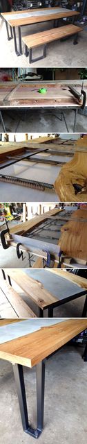

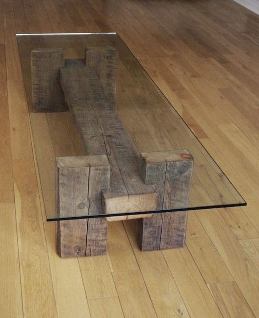

給你參考!
水泥加木板! 木板加玻璃!
按這裡顯示圖片
按這裡顯示圖片
