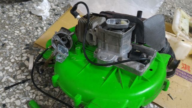

2¦æµ{¬IªÎ¾÷(§j¸­¾÷)(¼Q®Æ¾÷),¤@¦Aº¶¤õ
¤@¶}©lµo°Ê,³£¨S°ÝÃD...¤U¥Ð¬IªÎ...
¬I¤F¬ù10¤ÀÄÁ«á,
´N·|¶}©l¥X°ÝÃD,
·Pı´N¬Oªo½c¨Sªo¨ººØ·Pı,§Ö­nº¶¤õ¤F
¤@©w­n»°§Ö§âªoªù­°¨ì³Ì§C,¤~¤£­P©óº¶¤õ
¦ý¬O,³o®É­Ôªoªù¦A¶Ê¤U¥h,ÁÙ¬O·|ºCºC¦aº¶¤õ.
²Ä1¦¸°e¹A¾÷¦æ,»¡Á¡½¤¦Ñ¤Æ,ªá¤F300¤¸´«¤FÁ¡½¤
¨S¦h¤[..¤S¶}©l¤F
²Ä2¦¸´«¤@®a¹A¾÷¦æ,
¦b¹A¾÷¦æ«e­±,¶]¤F10¤ÀÄÁ,³ºµM³£¨S°ÝÃD...
¦ÑÁó»¡,¥i¯à¬O§Ú¾Þ§@®É ­·¤f¶}Ãö¨S¶}Ãö.
¦ÑÁó¥s§Ú¦^®a¦A¸Õ¸Õ
¦ý¬O¦^®a«á,±¡ªpÁÙ¬O¤@¼Ë.
¦³°ª¤âª¾¹D­ì¦]¶Ü?
(§ÚÃhºÃ:§Ú¦b¥Ð¸Ì,ªoªù³£¶Ê¨ì³Ì¤j.
²Ä2¦¸¦b¹A¾÷¦æ,ªoªù¶Êªº¤£°÷¤j,©Ò¥H¥¦¤£·|¥X²{º¶¤õ±¡ªp.)

§Aªºªo¬O¥Î¶ì½¦²~¸Ëªº¶Ü¡H¡H¬Oªº¸Ü´N¬O¶ì½¦·»¤F¡K¶i¨ìªo°w¥h¤F¡K ¶ì½¦¤@¼ö´N·|¦bªo°w¤W¡K²M´X¦¸³£¤£·|¦n¡K ½Ð¥ÎÅKµ©¸Ë¨Tªo¡AÁÂÁÂ~

·PÁ¦^µª...
¦ý¤£¬O¶ì½¦²~¸Ë
«Ü¤[¤§«e,´N¦b²^Ä_¶R¤F ¥ÕÅK,±Mªù¸Ë¨Tªoªº±í¤l
¤]´¿¥X¹L§Oªº°ÝÃD
©Ò¥H«á¨Ó³£§ï¶R¤¤ªoªº¨Tªo¤F

³o±¡§Î´N¤Æªo¾¹¶ë¤F  ¶iªo³t«×¤ÓºC
ªoºÞ¤]·|¶ë ¥i¯à¤]­n´«ªoºÞ
¶iªo¶}Ãö¤]·|¶ë

«Ü©úÅã¬O°ª³tor¥[³tªo¸ôªý¶ë
À³Åܤ覡¬O: ¦pªG¥i¥H©î¤U¶i®ðÂoºô«á,µo°Ê¤ÞÀº...±N¤â´xÀ£¦í¶i®ð¤f,²r¶Ê´X¤Uªoªù¸Õ¸Õ¬O§_§ïµ½
¶¶«K²M¤@²MÂoºô¤]¤£¿ù!...

¤W¦¸§ÚªºÁå¿÷´¿¸gµo¥Í¹L°ª³t¨Ï¥Î·|º¶¤õ¡A§Ú¬O²M¤FÂoºô´N¦n¤F¡C

Á¡½¤¦¡¤Æªo¾¹«Ü¦n¥Î¡A¥u¬O¥X°ÝÃD®É¯à°µªº¯uªº¤£¦h...
¥ý±q²³æªº¶}©lÀˬd...
±NªÅ®ð¹LÂo¾¹ªºÅ@»\©î±¼¡A±N¹LÂo´Ö²¾°£¡AÅý¤ÞÀº°ª³tªº¹BÂà¡A¬Ý·|¤£·|¦³ª¬ªp¡A¦pªG¤£·|¦³ª¬ªp¡A¨º´N²M¬~¤@¤UÂo´ÖÅo...¤£¹L§Ú²q¤£·|¬O³o­Ó°ÝÃD¡A¦pªG³s³o¼Ë¹A¾÷¦æ³£·d¤£©w¡AÀ³¸Ó¤]¥i¥H¥´¥]¦^®a°Õ...
Àˬd¶iªoºÞ¬O§_¦³¦Ñ¤Æ¤§µõ²ª¡A³o­Ó³Ì°Q¹½¤F¡A¦]¬°¬Ý¤£¤Ó¥X¨Ó(¬Ý±o¥X¨Óªº³£«Ü¦n³B²z)¡C
±Nªo½c¸ÌÀY¶iªoºÞ³Ì§ÀºÝªº¨º²ÉªoÂo¤Ä¥X¨ÓÀˬd¡A¬Ý¤WÀY¦³¨S¦³Âл\¤F¤j¶qªºÅ¼ªF¦è¡A¥Î¤ú¨ê¥[¤WªÅ®ðºj²M¤@¤U...³q±`³o­Ó³¡¥÷·|³Q¿òº|¡A¦]¬°¥u­nÁÙ¦³¤@¨ÇªÅ»Ø¡A¤ÞÀº·Ó¼Ëµo°Ê±o°_¨Ó...
¥H¤W³o¨Ç³£Àˬd¹L¤F¤§«á¡A³Ñ¤U¨Óªº´N­n°Ê¨ì¤Æªo¾¹¥»Åé¤F...
©î¤U¤Æªo¾¹¨Ó¡A®³¤Æªo¾¹²M¼ä¾¯¼Q¨C¤@­Ó¬}¤f¡A¹L¤@°}¤l¤§«á¦A¥ÎªÅ®ðºj¥h§j¥¦...²Õ¸Ë¦^¥h¬Ý°ÝÃD¦³¨S¦³¸Ñú¨¡H¦pªGÁÙ¬O¨S¦³¸Ñú¨ªº¸Ü¡A¥i¥H«ä¦Ò­n¤£­n¥h²^¤@­Ó±j°ê³f¦^¨Ó´«¤W¥h...
·íµM¦pªG±z¤â«Ü¥©ªº¸Ü¡A¤]¬O¥i¥H±N¤Æªo¾¹¤À¸Ñ¡A³Â·Ðªº¬O¤À¸Ñ«á³q±`¹Ô¤ù´N¯}·l¤F¡A¥xÆW¤£¬y¦æ¤p­×¥]¡A¦]¦¹¤£¬O«Ü¦n§ä¨ì(43CCªº°£¥~)¡A¦]¦¹¥u¦n¦Û¤v®³ªo¯È°Å¦¨¹Ô¤ùªº¼Ë¦¡¡A¦³´X­Ó¤Õ¦ìÁÙ±o®³¬ï¤Õ¾¹¥´¬}¡C¦pªG´±³o¼Ë©îªº¡A±µ¤U¨Ó´N±N¥»Åé(¾T¦Xª÷)ªº³¡¥÷®³¥hªwÆP¤ù¡A¥b¤Ñ¹L«á°O±o­n®³ªF¦è¥h¤Ä¥X¨Ó(¨º¬O±jÆP®@)¡A®³¥h¥R¤Àªº¨R¤ô«á¦A®³ªÅ®ðºj«÷©Rªº§j¡A³Ì«á·íµMÁÙ¬O²Õ¸Ë¦^¥h¤F¡C°²¦p³o¨Ç°Ê§@³£°µ§¹¤§«á¡A°ÝÃDÁÙ¬O¦s¦b¡A«ØÄ³´N´«¤@²É¤Æªo¾¹§a...

­Y¤Æªo¾¹¬Û¦P¡A¥t´£¨Ñ·N¨£¡G
°¼Ãäªo°w±Û¥X¡A¥Î²M¼ä¾¯¼Qªo°w¤Õ¡C
¦A±Û¤Jªo°w¡Aªo°w¥ýªo¶q©ñ¤j¡C
§lªo²y¦hÀ£´X¤U¡A(¥i©ã¬ªªo§â¤â¡Aª½¨ìªo¦³¬y¥X)¡A±Ò°Ê(©Ô÷)¤ÞÀº¡C
­Y¯àµo°Ê¡A¤Î°ª³t¹BÂà¡A«h¥ý«e¬Oªo¸ôªý¶ë¡A°ª³t®É¦]ªo®ð¹L©óµ}Á¡¦Óº¶¤õ¡C
½Ð­«·s©î¸Ñ²M¼ä¤Æªo¾¹¡C

¦ý¤£¬O°ª³t·|º¶¤õ,
¤]¤£¬O§C³t´N¥¿±`,¤£º¶¤õ
À³¸Ó»¡
³Ì¤j5ÀÉ®É,¯à¶]4¤ÀÄÁ«áº¶¤õ,(º¶¤õ«e·|¥X²{,  §Ö­n¨S¦³ªo¤F,¨ººØÁn­µ)
¦pªG¬O¶}4ÀÉ,¯à¶]7¤ÀÄÁ«á,º¶¤õ
¦pªG¬O¶}3ÀÉ,¯à¶]10¤ÀÄÁ«á,º¶¤õ
¦pªG¬O¶}2ÀÉ,¯à¶]15¤ÀÄÁ«á,º¶¤õ
¦pªG¬O¶}1ÀÉ,¯à¶]20¤ÀÄÁ«á,º¶¤õ
º¶¤õ«á..°¨¤W­«·sµo°Ê«á,°¨¤W¤S¥X²{ ­n¨Sªo¤Fªº¨ººØÁn­µ,µM«áº¶¤õ
¦pªGº¶¤õ«á,¥ð®§30¤ÀÄÁ..¤S¥i¥H¹³¤W­±»¡ªº..
4ÀÉ®É,¯à¶]7¤ÀÄÁ«á,º¶¤õ
3ÀÉ®É,¯à¶]10¤ÀÄÁ«á,º¶¤õ
2ÀÉ®É,¯à¶]15¤ÀÄÁ«á,º¶¤õ
1ÀÉ®É,¯à¶]20¤ÀÄÁ«á,º¶¤õ
·Pı¦³ÂI¹³¬O¤Ó¼ö..­nµ¥¥¦§N...
¤S¥h§ä¤F¥t¤@®a¹A¾÷¦æ,
¦ÑÁ󻡬O°ªÀ£¥]Ãa¤F,
¦ý³o¥x¤j³°»sªº.¥L¨S¹s¥ó¥i´«..­n§Ú¸ü¦^¨Ó,¦Û¤v·Q¿ìªk
·Q»¡..OK..§Ú¦Û¤v¨Ó,¤Ï¥¿²^Ä_¯à¶R¨ì¤Æªo¾¹,°ªÀ£¥]...
¬Ý¨Ó¬Ý¥hÀ³¸Ó³o2­Ó¦a¤èªº°ÝÃD.
¦Û¤v©î...
©î¨ì«á¨Ó,§Ú©ñ±ó¤F
¥¦ªº°ªÀ£¥],Á³µ· ¯uªºÂê¤Óºò¤F.¤Q¦r°_¤l¥Î¨ì Á³µ·²æ¤ú.
¥Î°h¤ú¾¹,¯uªºÂê¤Óºò¤F,°h¤£¥X¨Ó...(¦p¹Ï)
§Ú©ñ±ó¤F
¥´ºâ¶R·sªº,¤­¤d¦h
«e½ú»¡ªºªoºÞ,¹LÂo´Ö³¡¥÷..¬Ý¹L¤F..¨S°ÝÃD
¦Ó¥B¨º²{¶H.´N·Pı¬O¾÷¾¹¤Ó¼ö,¨Ó¤£¤Î´²¼ö..
§Ú¬O«ÜÃhºÃ¦ÑÁó»¡°ªÀ£¥]Ãa¤F ?
µo°Ê³£¨S°ÝÃD....·|¬O°ªÀ£¥]¶Ü?

§ÚÁÙ³Q·d¹L³s¿EºÏ½L³£§ó´«¹L¤F¡A¨ì³Ì«á¦n¹³¬O´«¤F¤õ¬P¶ë¸Ñú¨ªº¡C¦ý¬O¨º­Ó®É­Ôªº±¡§Î¤£¬O·|¦Û¤vº¶¤õ¡A¦Ó¬Oº¶¤õ«á­n±j¨î¥ð®§¤Q´X¤ÀÄÁ¡C±MªùÄF¤H®aªº»¡ªk¬O¦]¬°¨Ï¥Î¦~¥N¤[»·¡A¦]¦¹»É½u¨ü¼ö¤§«á¡A²£¥Íªº¹qÀ£¤£¹ï¡C·í§Ú¥þ³¡³£´«¹L¤@½ü¤§«á¡Aµ²½×¬O¨º´N¥ð®§¤[¤@ÂI¤]¤£¿ù°Ú...¦ý¨º¼Ë¤l¨Ï¥Î«Ü¤£²n¡A¦³¤@¤Ñ§Ú±N¤õ¬P¶ë´«¤F¤§«á¡A³ºµM´N¦n¤F...
«á¨Ó¦³¥h¬d¤F¤@¤U¡A¦n¹³¤õ¬P¶ë¦³¤À¦¨¼ö«¬¸ò§N«¬ªº®@...
