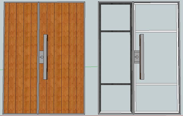

最近辣☆磣鱈ョA找鐵工自己DIY木頭做大門
件用不鏽鋼烤黑漆,木材目前找南洋櫸木,設計如圖
左邊門板完成想像,右邊門板框架
木門放在屋簷下,雖然不會直接淋雨,但也算半戶外的空間,正面不想看到螺絲,會擔心變型,所以在背面有橫鐵板可以反鎖木材,木板想用企口的方式結合,門板周邊會留5mm伸縮縫打silicon,不知還有什麼該注意的地方?

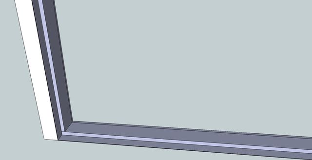

門框的部分會做止水

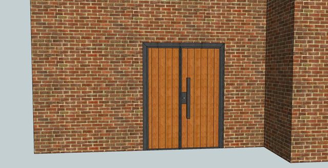

套進建築物的感覺
按這裡顯示圖片
有人提到門板很重,所以鉸鍊要做4個,我是想用天地腳,應該比較能承重吧?
