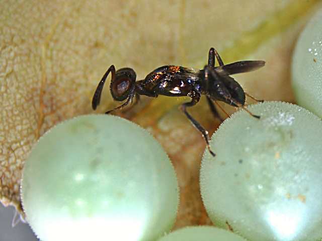

平腹小蜂將卵產於荔枝椿象卵內(圖片提供/苗改場)

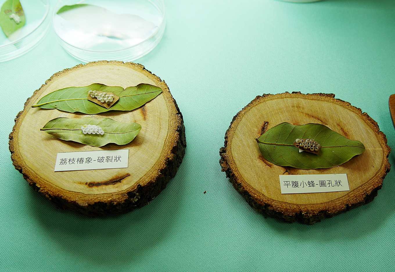

蟲卵比較(圖片提供/苗改場)
蟲卵比較(圖片提供/苗改場)

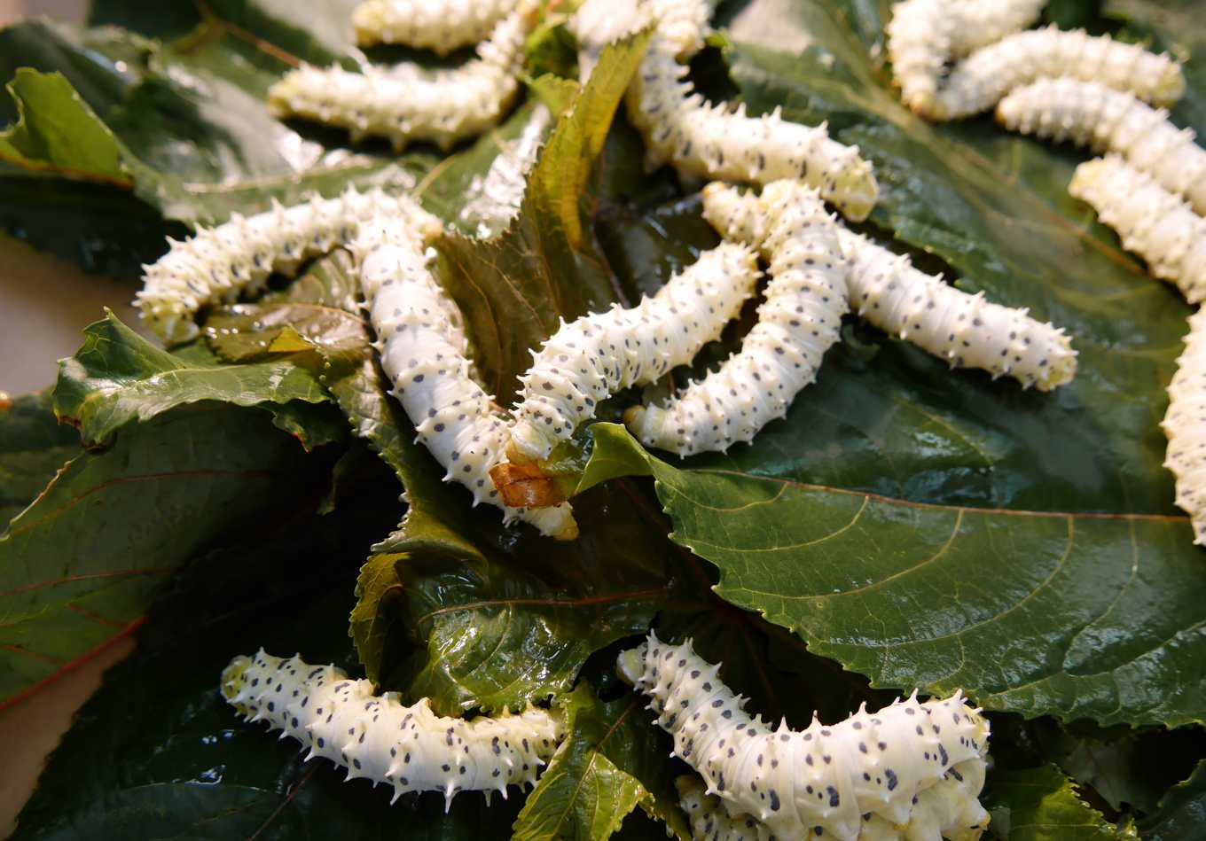

蓖麻蠶幼蟲(圖片提供/苗改場)
蓖麻蠶幼蟲(圖片提供/苗改場)
