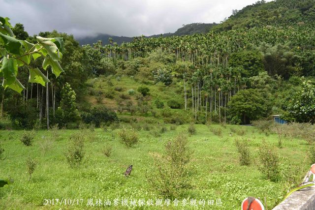

10/17參加了在鳳林鎮范振興農友油茶園舉辦的「油茶機械採收示範觀摩會」,挺有意思的。
從鳳林火車站一路散步到示範園區,走在鄉間小路上,第一印象是,鳳林這裡的鳥(小卷尾,白頭翁,麻雀等等)好像比較不怕人,他們敢停棲在很低的電線上看著我們走過去,路邊一整群的竹雞也是等我們走到很近的距離才鑽進草叢裡,連黑冠麻鷺都可以讓我們近距離走到兩公尺的範圍內用各種角度拍照,也不會躲起來。蜂鷹也在油茶園旁邊低空盤旋,連小溪流和溝渠的水都是清澈見底,令人羨慕。

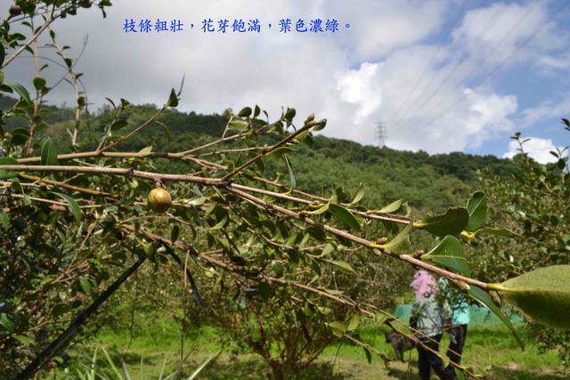

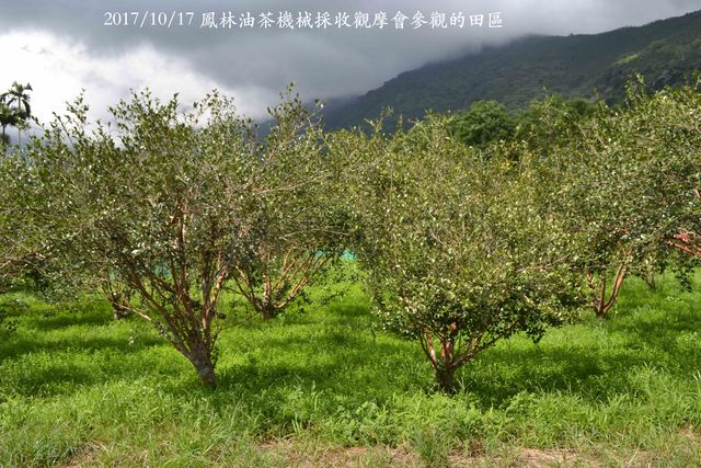

園主范先生將園區整理得井然有序,植株也都枝條飽滿健壯,花芽成串,結實累累,看得出是用心栽培的專業農友。

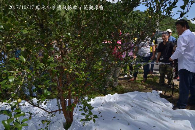

當油茶採收機上場將油茶果實振落的時候,好多位農友看了都很高興,一直問:「可不可以用來採梅子?採李子?」可以想見採李子與採梅子比油茶更辛苦,更需要高枝長柄機械來幫忙。

在場有很多農友看了當天示範的機器之後,建議應該加裝背帶,減輕手臂提取的負擔,也有人建議,引擎油箱應該做成像是軟管割草機一樣的後背式設計,比較方便移動。也有人在問,機器前端的頭,可不可以和割草機共用。假如機械製造商有聽到農友的心聲,加以改進,看來市場商機不小喔。
我也試舉了一下機器,沒有想像中的笨重,開關也很靈巧,但因爲只用了一下子,不知道最久可以撐多久。有農友建議開關力道做分段設計,就可以用在不同的果樹上。
有人擔心花芽會被振落,現場操作的效果看來還好,比例並不高,但是如果將掃把頭插進較粗的枝幹之間振動,其實是會傷到樹皮,而且從樹叢間向上取出的時候會刷掉一些葉子。如果把振動的掃把頭插進枝梢尾端較細的地方,振幅比較大,也不傷枝條,效果反而比較好。

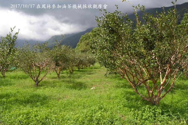

目前新植油茶園的趨勢,都是在油茶生育的早期就做好整枝修剪的工作,讓樹型矮化在兩公尺到兩公尺半之間,並以大行株距預留結果枝橫向生長的空間,看來高枝長柄振動機好像派不上用場。但是現場觀察九年生的油茶樹,樹冠直徑有的已經達到一點五公尺以上,若內部整枝修剪採光通風佳,結果部位就不會只限於樹冠外圍的末端,採收時要靠人手伸進去摘採或是整個人鑽到樹下去的確比較麻煩,還怕已開裂的籽會被碰落,這時候振動採收加上網車(或鋪網)就很實用了。
