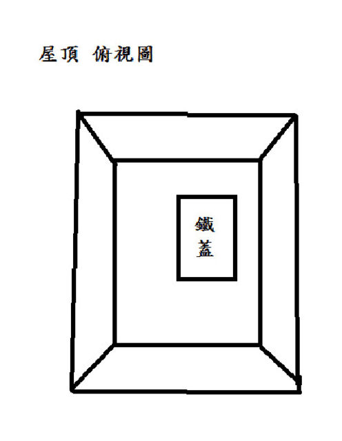

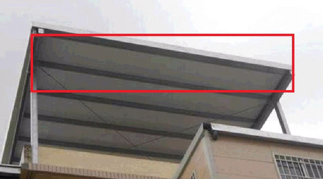

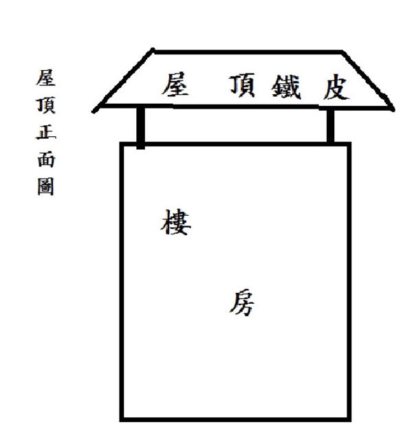

¹L¦~«e ¤p§Ì ­è¦n ¤]¦³¸ò ÅK¤u ¦A½Í «Î³»ªº¨Æ ~
¦]¬° ¬O §Æ±æ «Î³» ¯à ¤ñ ¼Ó©Ð ¼e¤@ÂI ~
©Ò¥H §Ú µe¤F ³o¨â±i¹Ï ~ Åý ÅK¤u ­pºâ  ¤Ø¦T ¸ò ³ø»ù ~
(  ¨º­Ó ÅK» ¬O ³]­p ¯à©¹¤W ±À¶}ªº ~ ¤è«K ¤W¥h «Î³» ºû­× ©Î ¶îªoº£ )

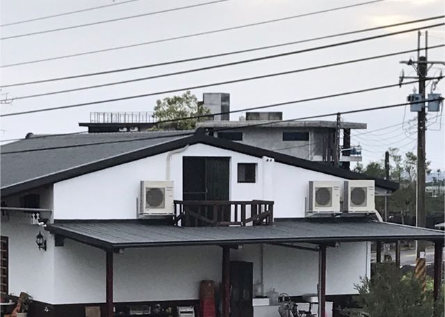

¤U­± ³o±i¤]¬O ±×«Î³»ªº ~ §â ¬õ°é³B §@µu¤@ÂI «áÁY¤@¨Ç ~ «e­± ´N À³¸Ó ¦³ ÅS¥x ¤F ~~
