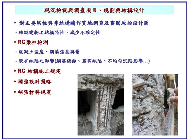

發表於 2018-3-9 01:08:16 |只看該作者.....載入全部圖片 用LINE傳送 . 分享到FB
本帖最後由 FlyNews 於 2018-3-9 01:13 編輯
4w 發表於 2018-3-8 07:10
   大樓管委會請土木技師,去看樑爆開的地方先,技師說要先挖開粉光表層再看看, 我挖好後技師又叫我把生鏽鋼筋旁的混凝土全挖空 , 我想不對啊, ...
若是有牌的土木技師,照他說的方法做就好了!
若粉光表層挖開還是沒看到鋼筋,就還要再挖深一點,
生鏽鋼筋旁的混凝土全挖空,看到鋼筋才能做出判斷。並不是連鋼筋內的混凝土也挖空。
https://material.abri.gov.tw/file/File/4.pdf
