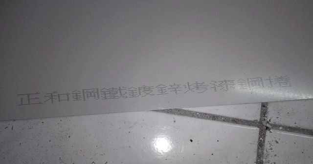

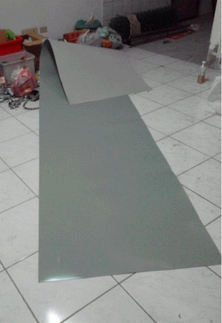

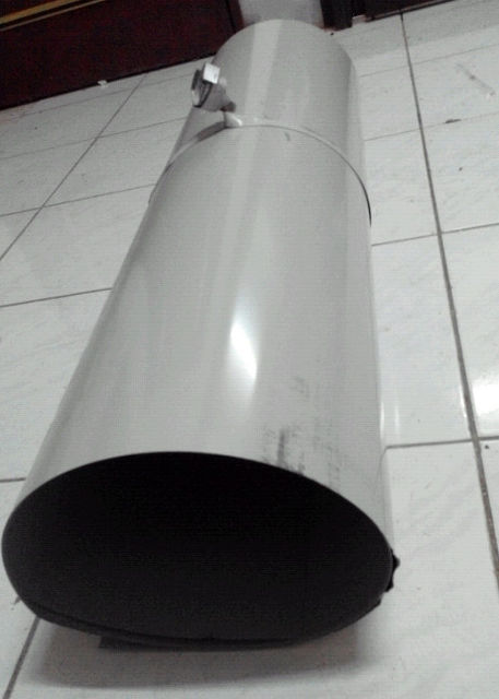

ÅK¥Ö ¤£¬O ÀH«K ¤Wº£ ³o¼Ë ~ ¦³¤À §NÁá ¼öÁá ¾N ~ ¤@¯ë ³£¬O §NÁá ~
¤W¬P´Á ¤~¥h §ä ¦Ñ¤Í ~ ®³¤F ¤@¤p±² ÅK¥Ö ¦^¨Ó ~
«ö³o¸ÌÅã¥Ü¹Ï¤ù
«ö³o¸ÌÅã¥Ü¹Ï¤ù
´N ¦b §ÚªL¤f®aªº®ÇÃä ¶Wªñªº ~
«ö³o¸ÌÅã¥Ü¹Ï¤ù
