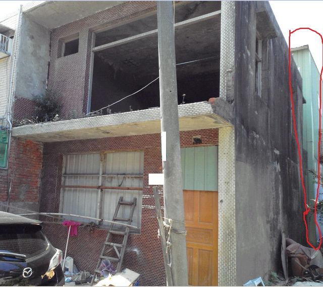

«e¤Ñ ¤~¥h¬Ý ¤@¶¡ ­n ¶W«K©y ½æªº 2¼Ó ¤p³z¤Ñ ( »Ý­n ¤j¾ã­× ) ~ ¦b ¾÷³õ ®ÇÃä ~
­è¦n ¬Ý¨ì ¥Ø¼Ðª« ªº«á¤è ~ ¦³¶¡ ³Q ÅK¥Ö ¥]»q ªº 2¼Ó³z¤Ñ ~
ÅK¥Ö ¬I¤u¬Ý°_¨Ó ÆZ²³æªº ~ ¥u¬O ¤£ª¾¹D ¦³¦ó¯ÊÂI ?
³o´X¤Ñ ¦³ªÅ ¤p§Ì ¦A¥h ¸ò ³oªþªñ ªº ¾F©~ ²á²á ~¤F¸Ñ¤@¤U ~

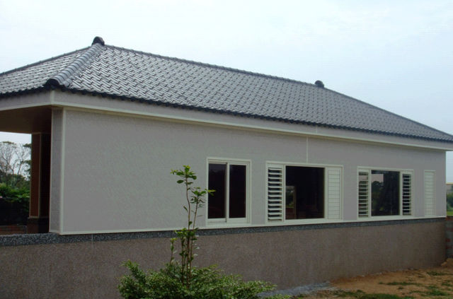

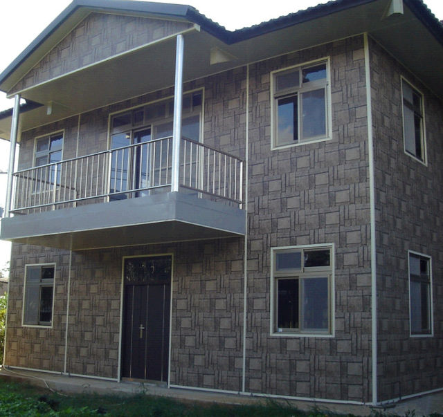

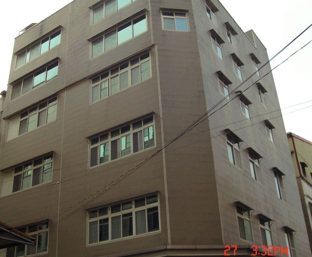

¦³¬Ý¨ì ³oÃþªºªO¤l ~ ·í¥~Àð ¤]¬O ÆZº}«Gªº ~
«ö³o¸ÌÅã¥Ü¹Ï¤ù
«ö³o¸ÌÅã¥Ü¹Ï¤ù
²£«~ ¤½¥q >>>http://www.hong-yaow.com.tw/company-performance.html
¤½¥q ¦b ·s¥_¥«®õ¤s°Ï ~ ¦³¾÷·| ¨Ó¥h °ÑÆ[¤@¤U ~
¦pªG ¥u¬O ¥h ¥X³f¼t ¶R²£«~ ~
ÅK¤u ¤S ¦Û¤v¨Ó ¥[¤W ÅK¤u¤Í¤H À°¦£¨ó§U DIY ¤@¤U ~
À³¸Ó ¤£·| «Ü¶Q ¤~¹ï !!
