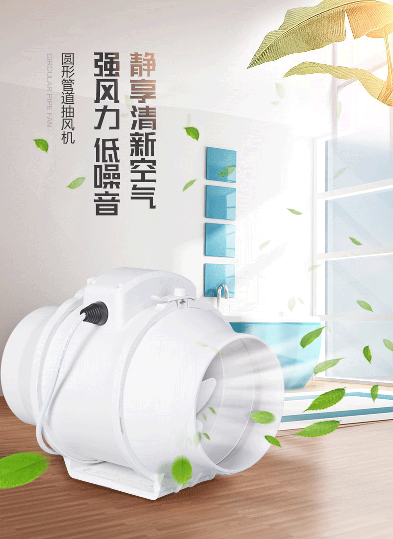

這種 最便宜了....不過不好看...
https://item.taobao.com/item.htm ... p;abbucket=2#detail
要專業點就用這個+如果送風的距離遠點 就加個 排風扇
https://item.taobao.com/item.htm ... amp;id=571887172178
https://world.taobao.com/item/57 ... .0.0.4a6e495ei3bCIa

這種 最便宜了....不過不好看...
https://item.taobao.com/item.htm?spm=a230r.1.14.34.2a256555e2386s&i ...
這個粉贊,好像有解決我部份需求...,直接拉管走天花板,可兼顧美觀...
