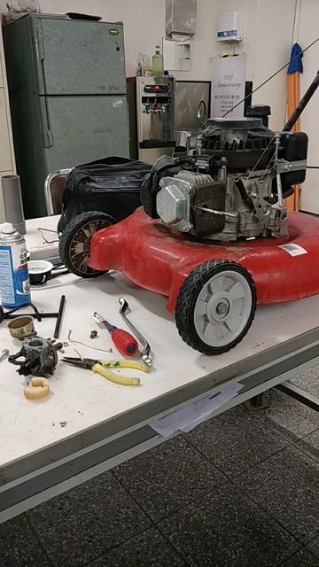

我的割草機 化油器都拆下清洗過了,噴嘴也確定都沒阻塞了,可是一樣發不動,只能按連接在油杯的 橡皮補氣鈕進去化油器,就可以發動2秒,感覺只燃燒我按進去的油氣完就熄火了。
油管確定也都是通的,會不會是負壓出現問題,有拆化油器 墊片如果有傷到是不是會造成負壓失敗

如果是膜片式的化油器
化油器一拆過 那3~4個膜片就要換掉
那是消耗品
你可以把吸油管換成透明的 當發動時
吸油管無法把油吸上來 大部份都是要更換膜片
但如果是油杯式的 就要檢查油杯液位 針閥
