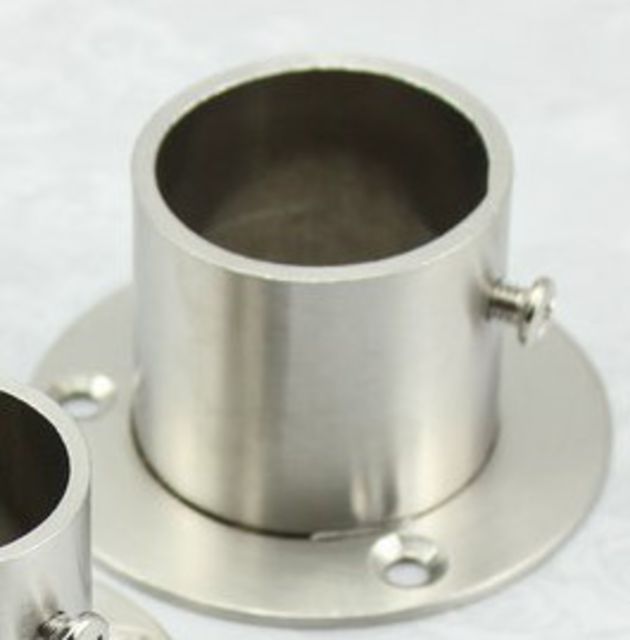

這種固定座不知可不可行?

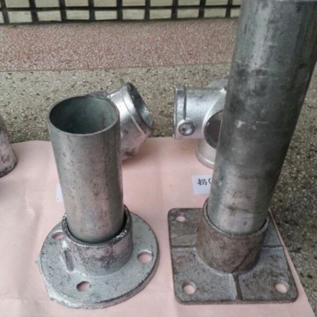

這有考慮過不過好像太小,打算用1.5吋的錏管立柱
有找到這種
不過賣家說材質是生鐵上漆,感覺好像不耐用很快就會生鏽......

有找到這種
你找到的那種也可以,...成本應該不會差很多....
比用角鐵焊接的方便...
怕生鏽..幾年上次漆就好了......也很耐久的...
