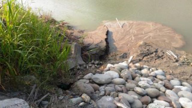

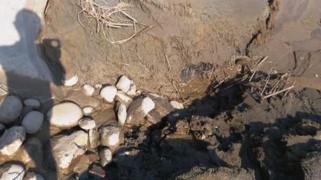

南部最近難得放晴,沒想到才整治好的堤岸卻坍塌了.
按這裡顯示圖片

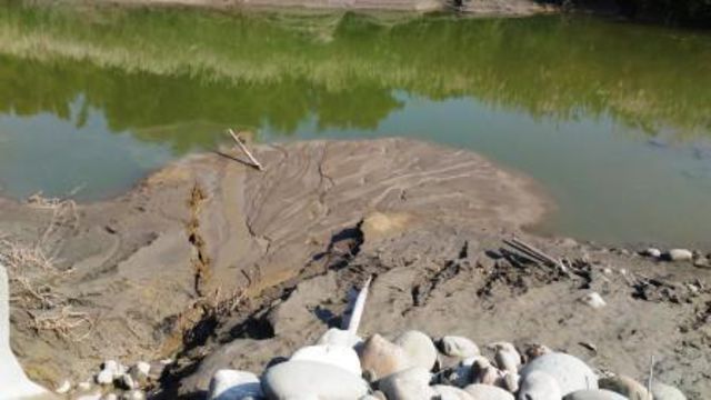

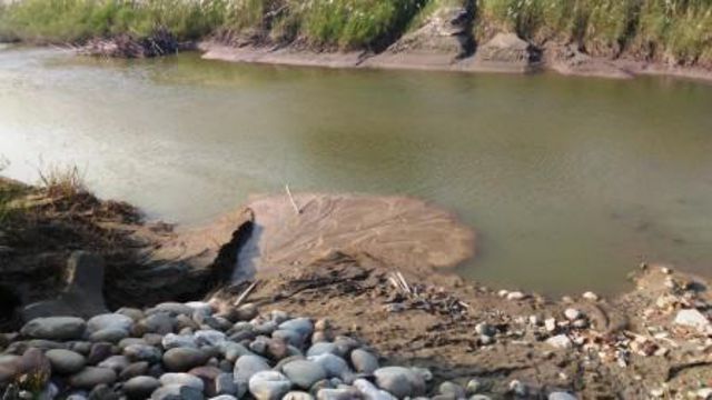

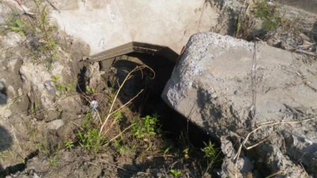

地下水由消波塊空隙處流出,潺潺有聲,可惜照相顯示不出來.
我另外拍了一段影片,但不知道如何上傳?
按這裡顯示圖片
按這裡顯示圖片

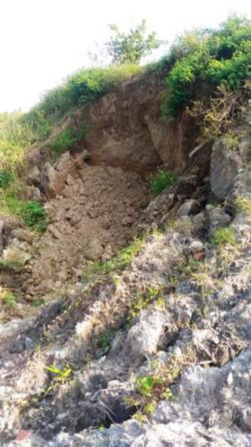

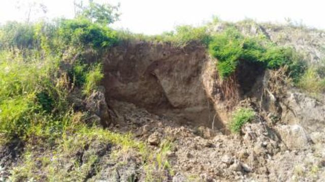

伏流把田土帶出,形成一片沙洲,也把地基掏空,造成堤岸垂直崩塌.
像這種狀況不知如何處理,傷腦筋.
按這裡顯示圖片
按這裡顯示圖片

雖然沒有現場看過....
根據猜測與判斷, 唯一可以 " 阻止 " 繼續崩壞的方式, 應該就只剩下 " 夠堅固 " 的永久堤岸了.
不管是用巨石 ( 疊石, 傳統工法 ), 小石 ( 蛇籠內堆積, 半傳統 ), 或者鋼筋水泥的堤防.... 統統都是 " 超級耗錢 " 的巨大錢坑. ( 假設工程長度 200公尺, 至少也要幾百萬甚至於幾千萬的工程經費 ).
到 河川局/水利會 之類的單位詢問與投訴, 看 " 公家單位 " 是否有那些可用的經費與預算 ----> 單獨想要靠 " 自己 " 解決的話, 可能要具有 韓總/郭董 這種身份, 呵.
