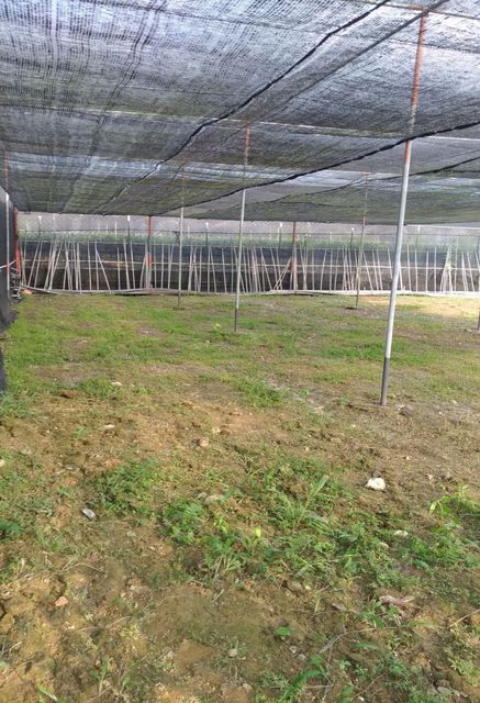

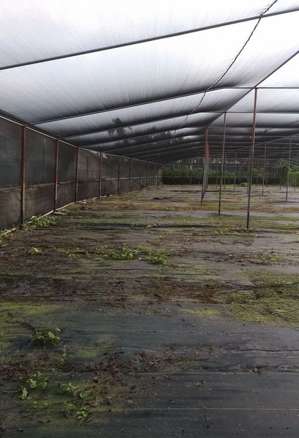

拜託一下!有沒有善心的農業專家大大可以幫忙提供一些意見!
有時"菜農"想法及意見會太天真!這個網室搞下去要再改就累了!

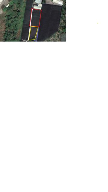

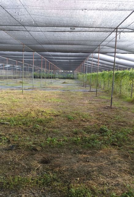

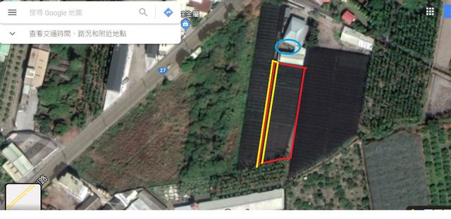

最近準備開始發包整理網室,原本僅想留50坪左右的網室,
但很多人意見是破壞容易建設難,以後要再增加網室面積難度倍增!
所以準備保留200坪網室面積(紅色圈),南邊部分(黃色圈)約150坪種植檀香.
白色的通道及檀香區為露天形式,不再加蓋網子,但鐵架還是會留著.
網室內靠近檀香區部分種一些果樹,靠近北邊資材室部分採高架種植.
會如此規劃是因北邊部分地形較方正.
網室條件:
1.高約4米,最寬部分約20米,最長部分約76米,靠南邊部分右邊部分有縮減.
2.整塊地為南北走向.上次白鹿颱風從南邊吹來.地形北高南低.
3.網室北邊有資材室,左右邊都是其他網室,南邊30公尺有椰子及雞舍擋風.
4.沒有排水溝,都靠自然滲透地下排水,土質為砂質土壤.
5.靠近屏東山地門區域,雨水充足,最近午後都還會下雨!
目前計畫部分:
1.將檀香區(南邊)的沙土往北邊前堆置,挖除約10公分.
2.購置70方花土填補檀香區部分.
3.設置集水陰井,萬一水太大淹水,可利用抽水馬達迅速抽出.
4.網子部分準備用白色32目防蟲網.
5.全區鋪抑草蓆.拆下的黑網子往邊界的網子蓋(這部分是想不給小花蔓澤蘭攀爬).
大概就想到這些.希望有善心人士可以幫忙提供一些意見!

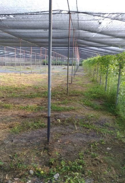

邊界區約1米預留走道(右邊部分)
按這裡顯示圖片

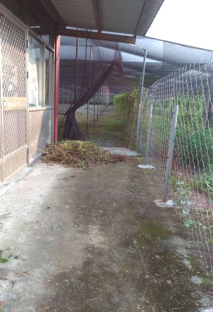

靠牆那一堆噴水設施被我割草時打壞一堆.這一區是高架種植部分.

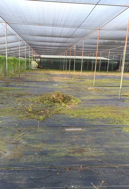

按這裡顯示圖片

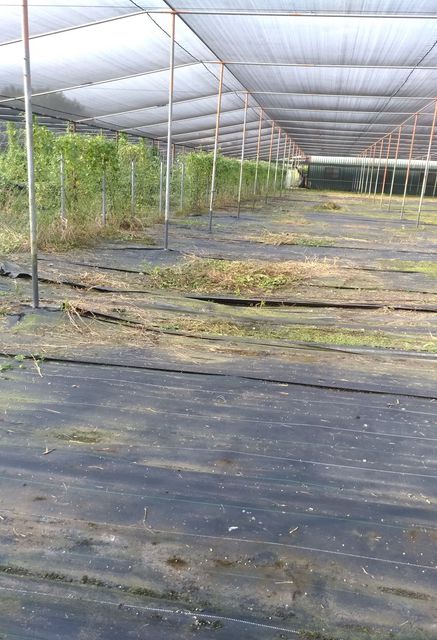

還有尚未拆除的大水管,這是通往隔壁區的水管.

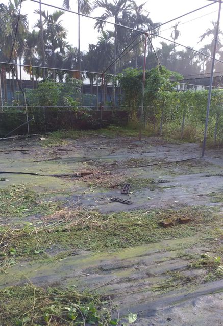

按這裡顯示圖片
網室高架種植部分,約到照片的草堆處.

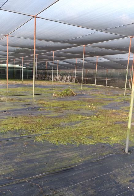

按這裡顯示圖片

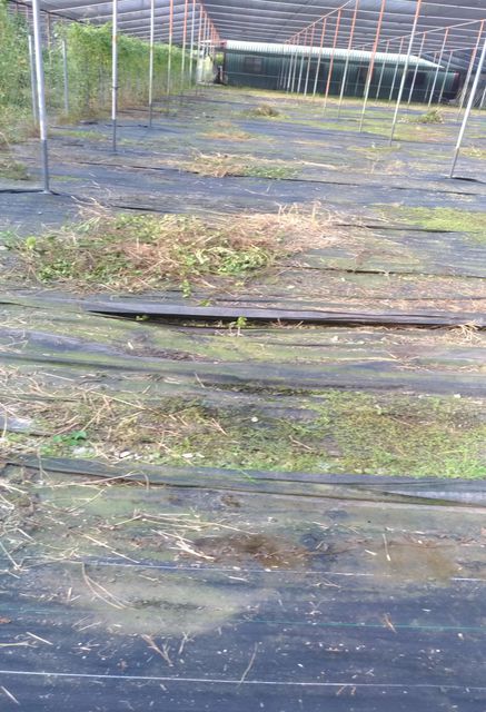

東邊的邊界開始內縮,未來網室分界點大概就在轉彎處.

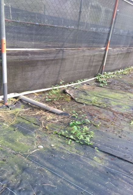

按這裡顯示圖片

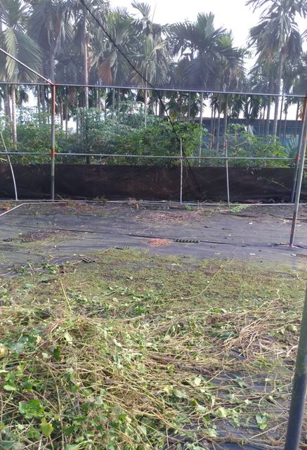

這是最南邊的地界,藍色部分30公尺的雞舍.
按這裡顯示圖片
按這裡顯示圖片
有些地區有點凹陷,所以才需小山貓來整地.
按這裡顯示圖片
按這裡顯示圖片
其實整個網室內整理過後,感覺還蠻清爽的.
按這裡顯示圖片
按這裡顯示圖片
這一區因寬度不夠重機具進入,要把鐵柱(界網)改為活動式(此部分也是頭痛部分).
按這裡顯示圖片

千萬不要使用32目的防蟲網,又不是要種木瓜防蚜蟲的,只是就算32目的裡頭照樣紅蜘蛛、介殼蟲樣樣不缺。重點是颱風來時32孔目的要能撐得過去,那個網室的骨架要非常的粗,不然就得下網或是捲網,如果沒有賺那麼多的話,再想想吧...
如果真的很想不開的話,我有閒置的木瓜網,不嫌棄可以來拉回去,但還是很懷疑值得嗎?一件14呎100米大約4千元,重點不在一件多少錢,而在怎麼把它縫成一大件蓋上去...

感謝胡老師的提醒,
昨天連絡到一位網室包商,提到網子分兩種,一種比較不懼颱風及耐久.
好像是平織網吧?不是很懂他所提的.如果種植美生菜類(就是可以生吃一類的),
24目防蟲網可以嗎? 這一片網室不大,也只是退休後種種蔬菜養生.
也不是要種多大規模,就沒事可以找事做就可以.
網室四周圍都有遮蔽,不敢說能耐幾級颱風,反正倒了也不是我損失最大,
左右還有人比我更慘,我的網室最小片,又躲在中間,
反正一定不會是我哭最大聲(我被趕出家門除外)!
上次白鹿颱風反而藍色圈圈處風最大,有點漏斗形西南風集風灌進來!
黃色部分未來不鋪網子,只保留鐵架,盡量減少受風面積!

32目木瓜網是平織喔~
另外所謂防颱往是針織的喔~
這2種我都有用~
偶最大的田區曾經4分多也是用這網1件1件縫上去啦上去~
平織就抓1分10萬起~
針織就抓1分20萬起~
再來就加強行......
除非......
不建議花下去了.~
作農很硬抖的~
本要粗..東西價又不好~
很多退休領好多萬的人士又跳下來種~
像偶們專業農~~
很多都跑路了~
作農辛苦呀~
