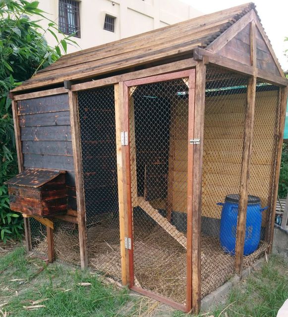

如題
我家雞舍的雞昨晚被狗殺了8成
我蓋這雞舍的時候使用了萬年網
因為附近鴨寮也都用
但是鴨寮幾十年來都沒事
我的網子卻被撞破了
大家有遇過這種事嗎?

萬年網是塑膠的,記得剛認養一隻米克司時牠才幾個月
放在後院就常常爬上花台拉屎或看家人在否?
於是一樣買了萬年網網住花台,以免牠破壞植物及挖吃土...
沒想到沒幾天吃飯時,從窗戶望出去牠已經又站上花台與你對望了!...
狗的破壞力不容忽視,我那花了好幾百塊買的萬年網幾乎被咬的坑坑巴巴的
就這麼小隻...破壞力十足,什麼都可以咬來玩

這種塑膠網子狗狗用力挖就破了,尤其又經過日曬雨淋,更顯脆弱!
之前就是用這種圍網養番鴨,也是不明動物闖入,咬死番鴨
建議更換鐵網,一勞永逸!

ㄧ般防範外來狗或是動物來入侵騷擾。成本低而且有效的方式,還是以狗制狗最有效。就是養狗來防範外來狗。當然要了解所養的狗的品種個性傾向。比如拉不拉多黃金等等這類比較像公關狗。即使是米克斯等等的混血狗還是有其個性傾向。
當然養狗之後,首先就是稍微訓練自己狗與家禽的和平相處。之後自然會有地域性的防範外來狗或動物的進入。
看版主的養殖,假如是在鄉下或是野外,長期還是要有防範蛇之類的動物,對家禽的威脅
我在大湖山上,有大蛇,老鷹及冷空氣的問題。基本上比較不會想去挑戰這些威脅

我家近慈濟醫院,為不讓狗走入淨水池,發現他們買鐵皮,一片一片環繞鐵絲圍籬(注意是鐵絲圍籬喔!有塑膠保護的菱形網)才能避免狗狗持續搞破壞。

除了要換菱形網外,雞舍的四週下方也要注恴加固,最好用較大的石頭圍起來,因狗會挖洞而進入咬雞,這是我慘痛的教訓!

鐵網 才能擋得住貓狗 老鼠 兔子
因為 聰明的會咬破 跟鑽破
